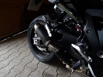

Hab meiner Neuen nun nach dem Riesenprügel Akra und dem etwas schlichteren BOS, der mir aber auch noch recht wuchtig erscheint, nun einen neuen Bodis gegönnt, der auch die Zulassung für die aktuelle XR hat.
Einen Halter habe ich mir selber aus VA gebaut, damit ich ihn etwas steiler montieren konnte.
Über den Klang kann ich noch nichts sagen, erstes Roll Out heute Abend.

Servus Bernhard,
leider sind deine Bilder alle immer so dunkel, so erkennt man es schlecht.
Ja, der Bodis ist momentan der einzige mit Zulassung, den hab ich mir auch drauf gemacht.
Mich würde der Halter interessieren den du gebaut hast,und wie steil der jetzt kommt?
Kannst mal bitte ein helleres Bild einstellen, Danke

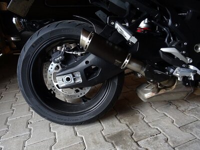

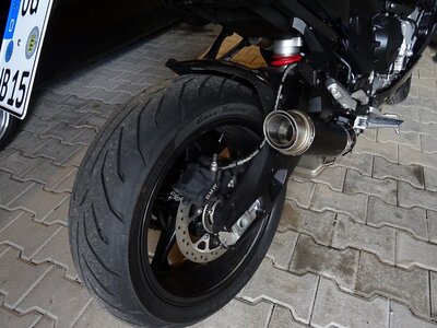

So war ne Runde drehen, ist schon etwas lauter als der Akra und Bos, aber keine Brülltüte.
Du baust den Halter vom Schalldämpfer ab , steckst ihn aufs Rohr und drehst ihn so hin wie Du ihn haben möchtest, dann musst Du Dir halt den Halter selbst dazu bauen, weil der neue dann anders gebogen werden muss und ca 25mm kürzer sein muss.
Hier noch ein Bild wo man bisschen was erkennen kann.
Theoretisch kann man den Pott soweit drehen bis er oben ansteht, dann halt wieder mit neuem und noch kürzerem Halter, schaut aber dann nicht mehr gut aus und es regnet in den Pott weil er ganz steil steht
