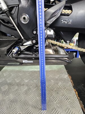

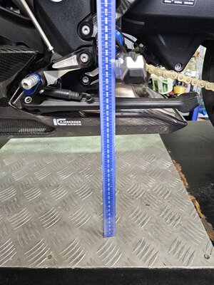

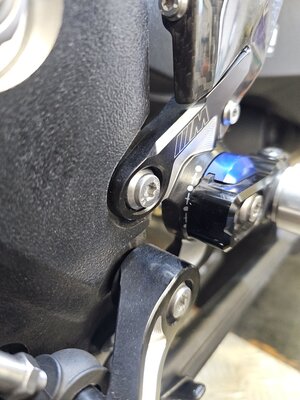

Weist du wieviel mm man die M Fussrasten nach unten versetzen kann?

Re: Neuvorstellung/ Modellwechsel
Beitragvon RolandG » 27.08.2025, 12:23
Hier mal das Ergebnis, 5-6cm Höhenunterschied ist eigentlich eine Menge 8)
Motorrad steht mit beiden Räder am Boden ;-)
