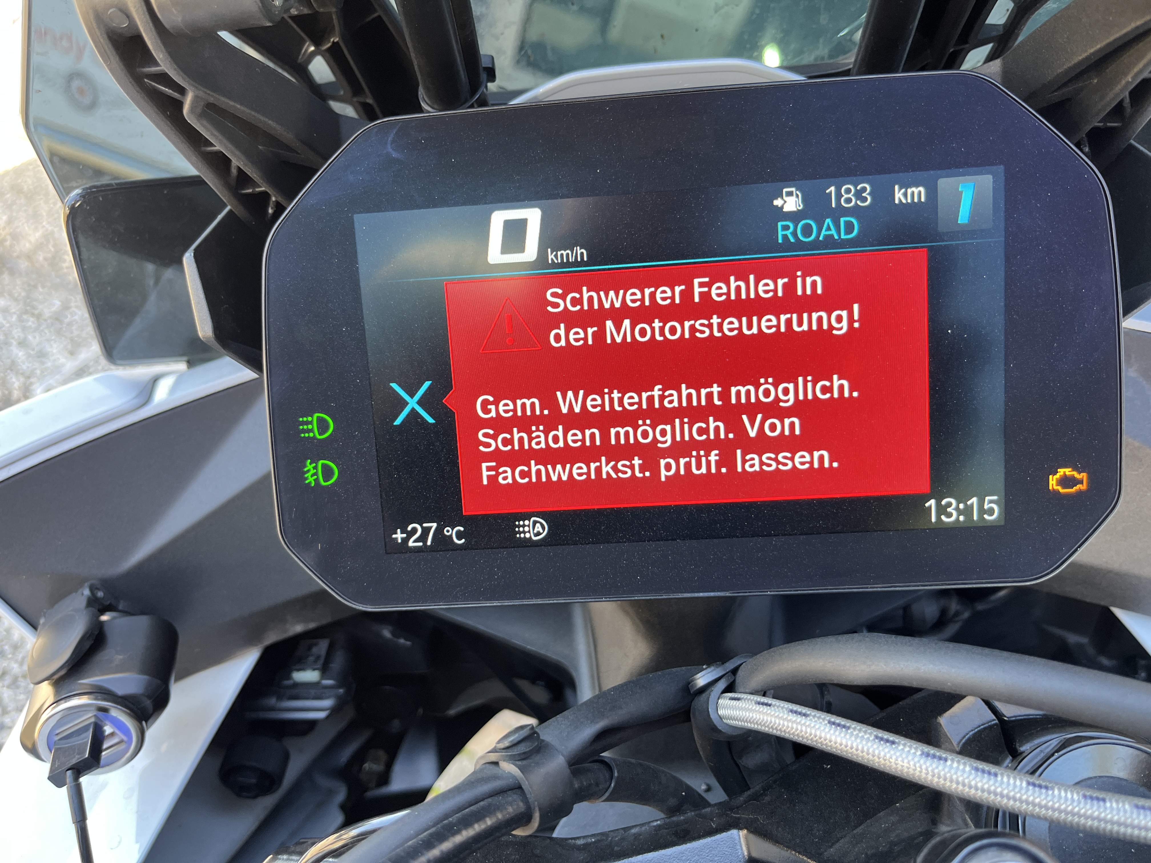

Nach 3200 Km Sardinien poppte ca. 200 Km vor der Haustür diese Fehlermeldung auf:
Diagnose: Zündspule & Zündkerze defekt.
Wird nun im Rahmen der 20.000er-Inspektion gleich mit repariert.

Ja. Der Fehler ist auch bei mir 2x aufgetaucht. 2023+2024. Beide Male in IT/Bozen.
Vielleicht ein Zeichen/karma? cofus
Wurde dann dort beim BMW-Händler repariert.

War bei mir ebenfalls bei 31000km der Fall. Spule 3 hat sich verabschiedet. 150km vor zuhause auf dem Rückweg vom Gardasee.
K69 Bj. 2021.
