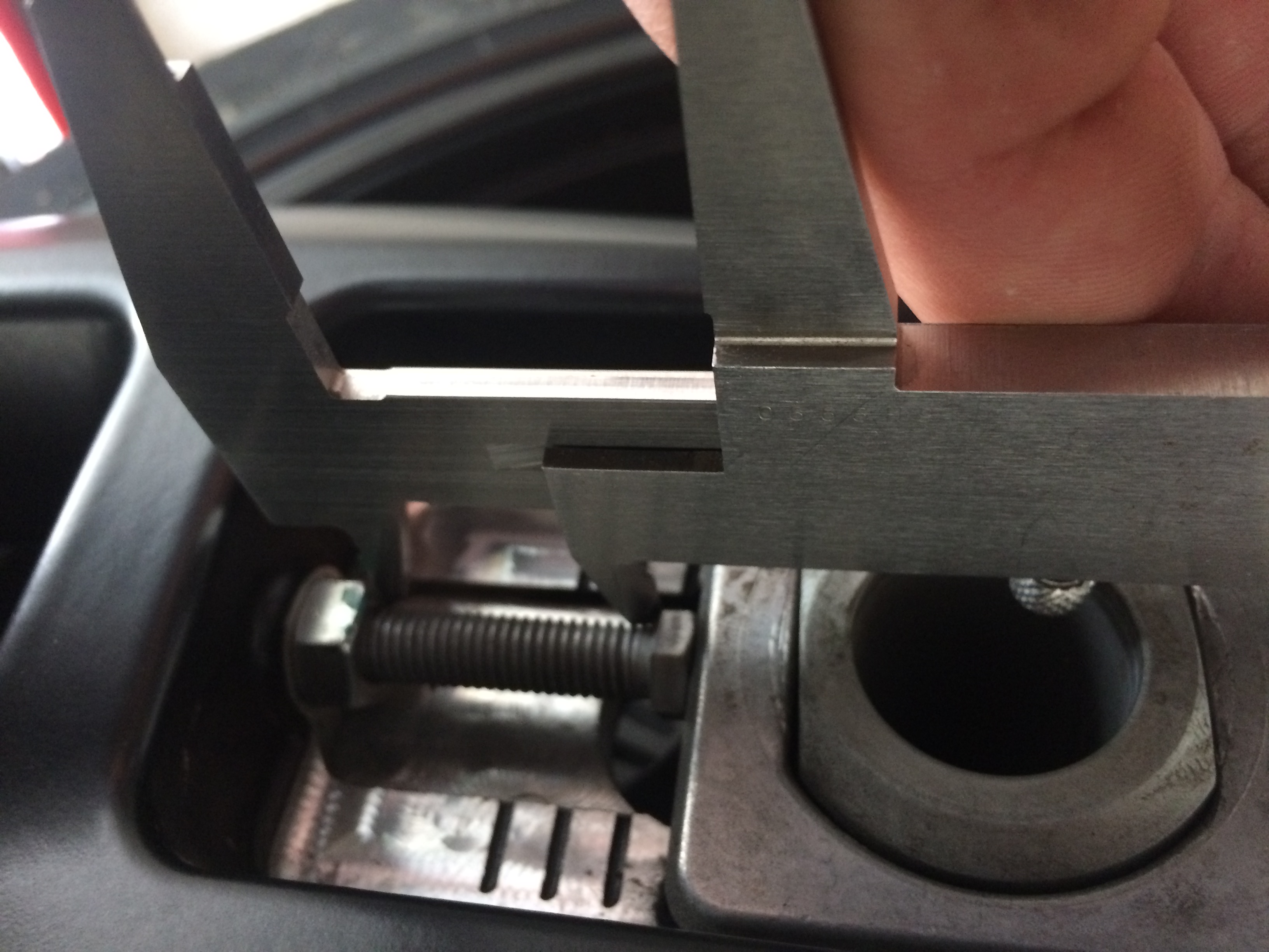

Habe heute versucht mit einem Messschieber die Kettenspanner rechts und links zu vermessen ob beide identische Position haben.
Egal wie ich es versucht habe man hat kaum Ansatzpunkte rechts und links beide identisch vernünftig immer wieder anzulegen. Eher kam ich mir vor "ja so in etwa hatte ich den auf der anderen Seite auch angelegt.". Das ist mir aber nicht zuverlässig genug.
Ich konnte nämlich festellen das links etwas weniger war also habe ich da mal nach gespannt und werden morgen das Ergebnis dann Probefahren.
Kann mir trotzdem jemand mal mit ein paar Bilder zeigen wie man zuverlässig einen Messschieber auf beiden Seiten anlegen kann?
Auf der rechten Seite konnte ich wie im Bild messen. Links geht das aber leider nicht wegen der Mutter. Daher frag ich jetzt nochmal wie macht ihr das?

Re: Moped zieht nach rechts?
Beitragvon Sandie » 02.06.2018, 18:43
Musst den Schieber umdrehen.
Aber du hast recht, ist wirklich schxxxe anzusetzen.
Beitragvon agentsmith1612 » 02.06.2018, 19:03
Umdrehen geht nicht, weil man dann nicht mehr dahin kommt wegen dem Auspuff.
Beitragvon RD350-YPVS » 02.06.2018, 19:57
Hi, vor dem gleichen Problem stand ich auch. An den Schrauben zu messen ist zu ungenau.
Du kommst mit diesem Messschieber nicht tief genug in die Schwinge hinein.Die brauchst einen Messschieber mit 60mm Messschenkel
Beitragvon Sandie » 02.06.2018, 20:01
agentsmith1612 hat geschrieben:Umdrehen geht nicht, weil man dann nicht mehr dahin kommt wegen dem Auspuff.
Ne, ich meine die Mutternseite.
