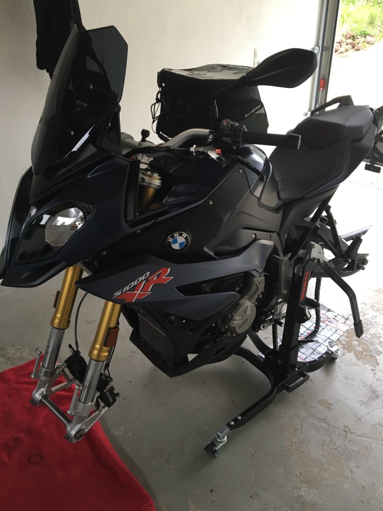

Nussel hat geschrieben:Musstest Du die Rahmen- oder Motorbefestigungsschraube am Moped, gegen eine andere mit Splintaufnahme tauschen, die mitgeliefert wird? Oder ist das in dem Fall ohne Sicherung? Welcher Hersteller ist das?
Es wird eine Schraube an der Motoraufnahme gegen die Hülse ohne Splint die im Lieferumfang dabei ist getauscht, Ständer ist von ConStand. (von motea)
Zurzeit hängt meine seit rund 2 Monaten daran.

Genau das habe ich vermutet, weil in den Filmen sieht man immer nur das ein Sicherungssplint eingesetzt wird aber nicht das eine Mutter getauscht wird. Das hatte ich dann in der Montageanleitung gesehen, weil ich mir die Frage stellte wo der hinkommt.
Muss jeder für sich wissen, ich möchte an solch einem tragenden Teil keine Schraube dran haben die nicht von BMW ist. Ihr wisst wie es ist im Ernstfall ist wenn es um kostenfreien Ersatz für was geht, wenn dort irgendwas sein sollte. Beste Bsp Kühlerschutzgitter, jeder weis das es nichts ausmacht, aber im Fall eines Motordefektes, ist dieser dran Schuld cofus

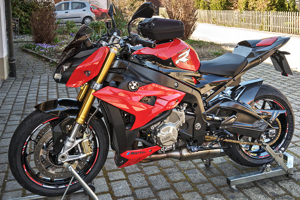

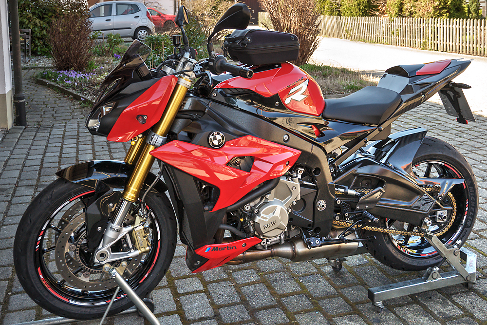

Nussel hat geschrieben:Ich finde auch das es gut geht. die klemmschrauben bleiben frei
https://www.youtube.com/watch?v=jb1pab5TbtA
Ich setze die Wippe hinter dem Gabelfuß an. Steht einwandfrei:
Grüße Michl

Habe diesen Zentralständer von ConStands schon einig Jahre, die XR ist das 3 Bike was nun dranhängt- einfach nur ne neue Grundplatte für das neue Moped montiert.
Die Investition hat sich absolut gelohnt.
