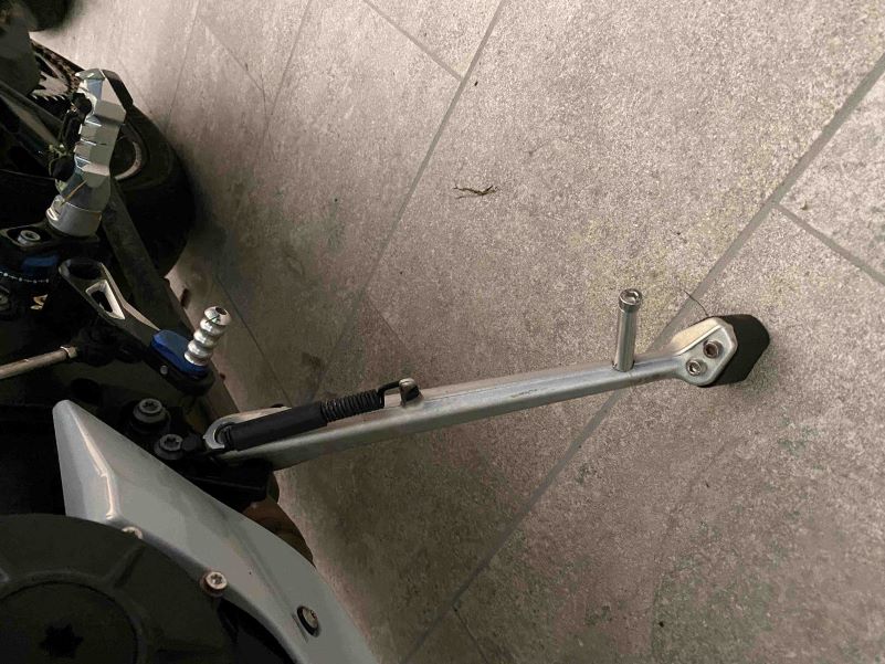

So hab ich es bei meiner XR gemacht

Beitragvon Fritz-Hannes » 11.07.2024, 19:15
Habe jetzt den Seitenständer der neuen XR Modell 2024 inkl. der Trägerplatte an meine K69 Modell 2021 verbaut, jetzt steht sie aufrechter, würde sagen gerade richtig ThumbUP

Beitragvon Hirte1 » 05.09.2024, 15:50
Fritz-Hannes hat geschrieben:Habe jetzt den Seitenständer der neuen XR Modell 2024 inkl. der Trägerplatte an meine K69 Modell 2021 verbaut, jetzt steht sie aufrechter, würde sagen gerade richtig ThumbUP
Moin,
war heute beim Freundlichen. Die Angaben/Teilenummern zum Lagerbock für die Stützen 2020 vs. 2024 sind identisch, die der eigentlichen Seitenstützen nicht, 2020: 46 53 8404584 gegenüber 2024: 46 53 8356967 - Hoffnung scratch !
Hat jemand auf einer nicht tiefer gelegten S1000XR aus den Jahren 2020-2023 mit Hauptständer schon den 2024er montiert? Passt das ohne Anschlag und hat das den gewünschten Effekt, das sie wirklich gerader steht?
