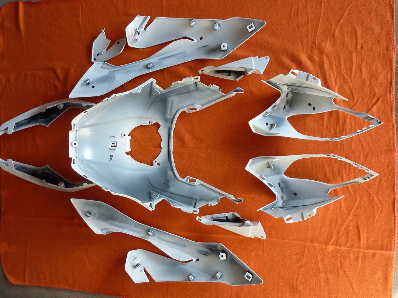

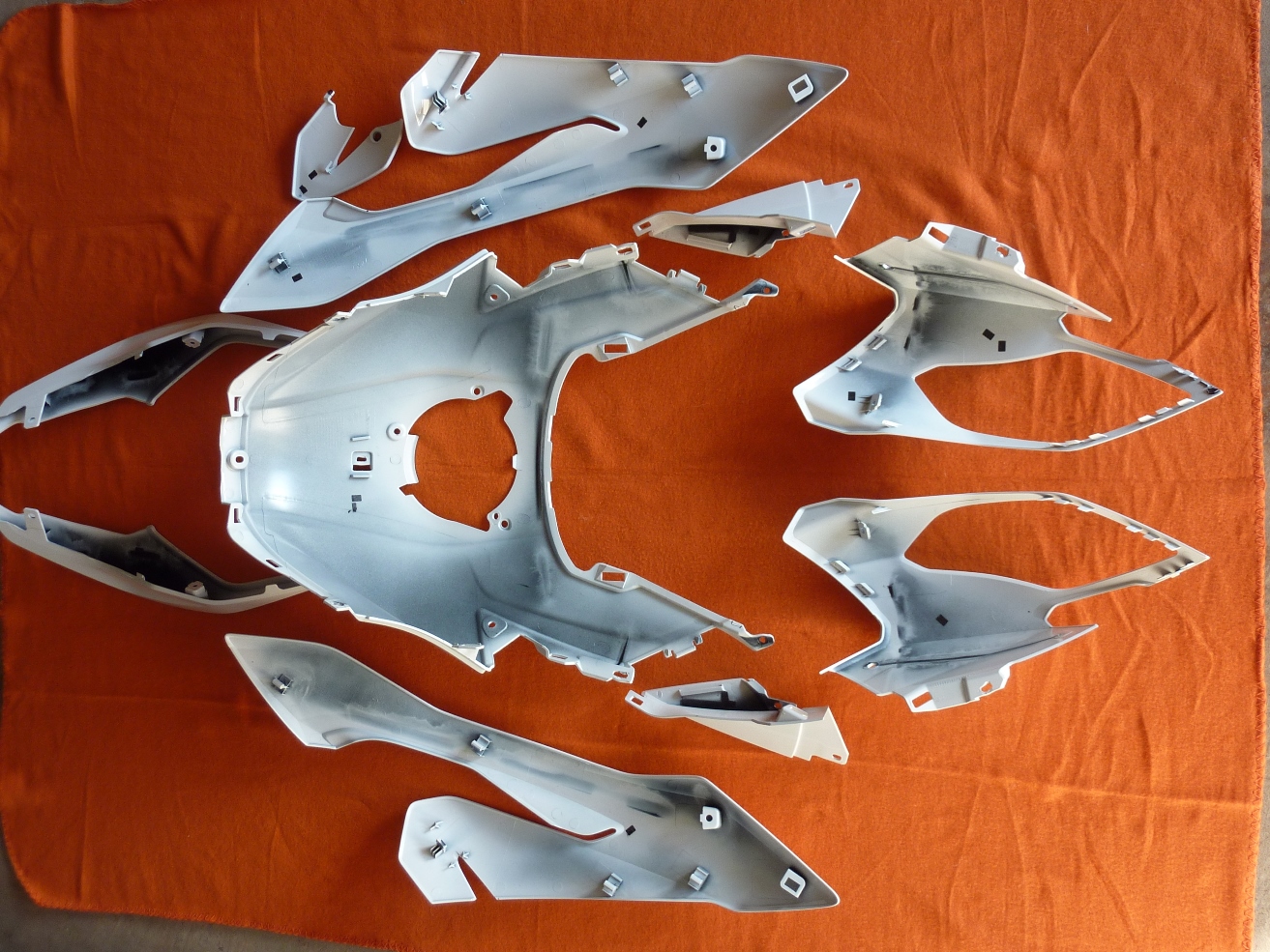

Hallo.
Ich habe bereits alles durchsucht aber keine passende Antwort in anderen Beiträgen gefunden. Ich möchte die Verkleidung demontieren und habe Probleme die Kunststoff-Clips bzw Verbindungen zu lösen. Müssen die Metallklammern abgezogen werden oder muss man die Dinger mit einer Zange zusammendrücken oder gibst vielleicht Spezialwerkzeug von BMW? Oft ist es ja so konstruiert das ein kräftiger zug an der Verkleidung reicht aber die sitzen teilweise so fest das ich Angst habe die Kunststoffnasen abzubrechen.
Danke
MfG Holger

Beitragvon Fischi » 20.06.2018, 21:03
Vielleicht hilft dir das?
Fischi
Beiträge: 422
Re: Verkleidung
Beitragvon GX-10 » 20.06.2018, 21:30
Schraube gegenüber der Gabel lösen, Verkleidung beginnend Richtung Tank lösen, am besten versuchen mit den Händen von hinten drücken, nicht nur von vorne ziehen. Geht dann sehr leicht zum lösen, vom ziehen verspannt es sich nur... ThumbUP

Beitragvon holger.a » 21.06.2018, 08:01
Hallo.
Danke für die Antworten.
Das Bild und die Erklärung nach dem lösen der Schraube die Verkleidung vorsichtig in eine Richtung zu lösen hat es gebracht!
Jetzt kann foliert werden.
Bilder folgen....
Gruß Holger

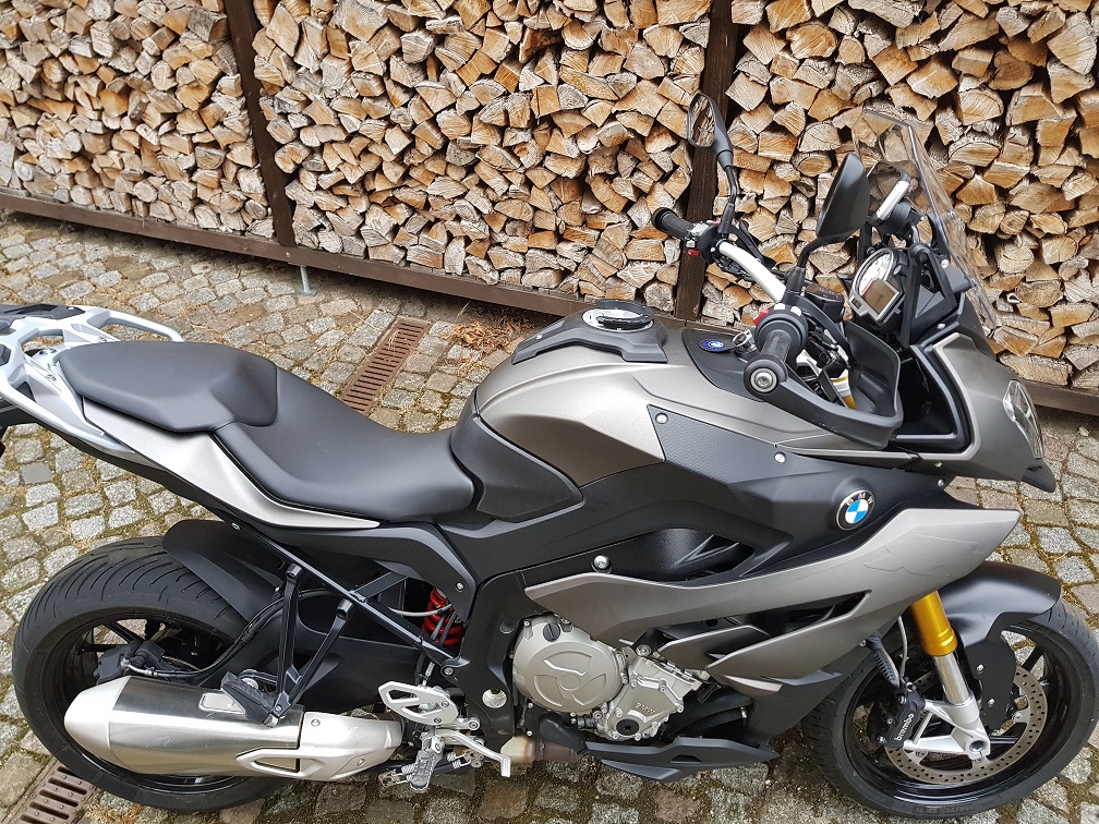

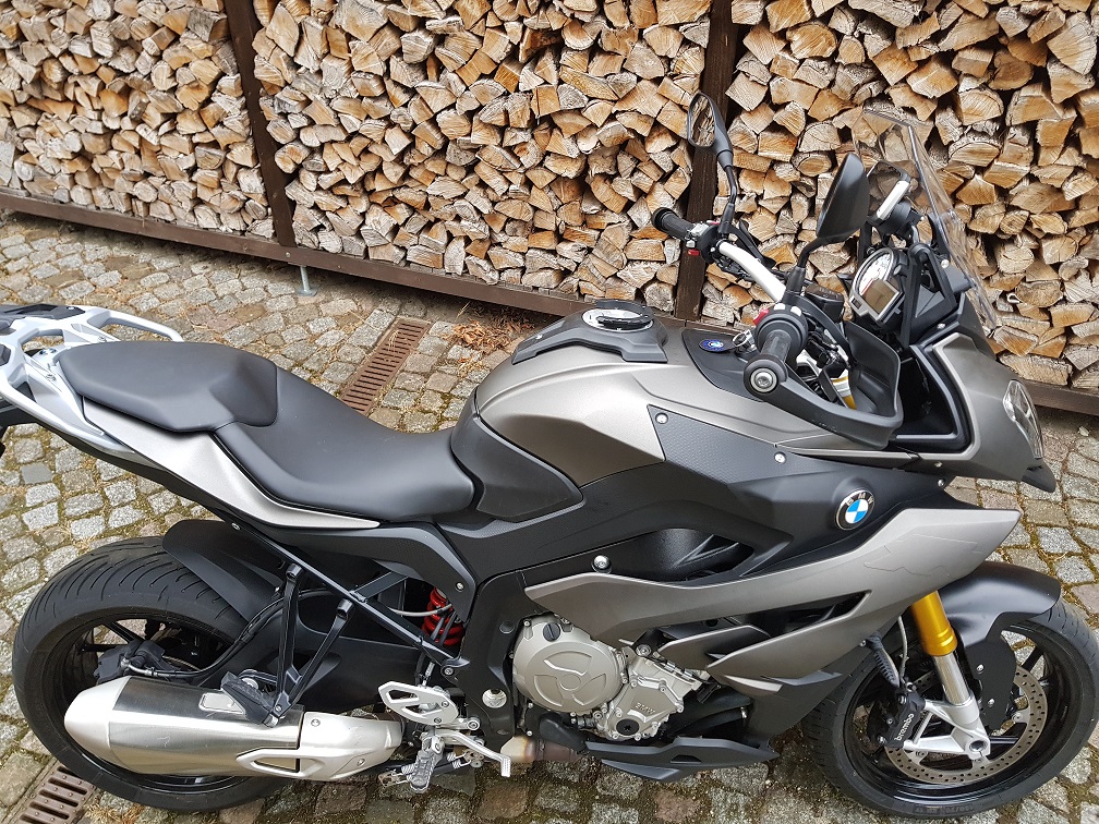

Beitragvon holger.a » 24.06.2018, 19:22
...so Folierung ist fertig. Danke für Eure Hilfe.
Die originalen Schriftzüge sind bestellt.
Wird dann nochmal in der Rubrik Fotos eurer XR vorgestellt.
Gruß Holger

Beitragvon holger.a » 24.06.2018, 21:38
Tschubatschub hat geschrieben:Sieht klasse aus!!!
Mit wieviel € sollte man für so eine Folierung rechnen wenn man fragen darf???
Ich habe das unglaubliche Glück das ein guter Freund Werbetechniker ist ( ich glaube so heist der Beruf?) und sich mit Vollverklebung auskennt. Er hat es für mich zum Selbstkostenpreis und ner guten Beköstigung (dank meiner Frau ;-) ) gemacht. Naja und irgendwann muss ich meine Handwerklichen Fähigkeiten an seinem Haus auslassen :lol: :lol: :lol:
Ich habe mir vor ca 3 Jahren schon einmal ein Angebot für ein anderes Motorrad bei einer anderen Firma machen lassen und das lag damals bei ca 1000€ aufwärts. Das ist auch der Preis den mein Freund veranschlagen würde wenn er es anbieten würde.
Das ist natürlich viel zu teuer.
Aber gerechtfertigt!
Ich habe heute ca 5 Stunden zugeschaut bei seiner Arbeit und das ist schon sehr anspruchsvoll!!! Ich schätze die gesamt Arbeitszeit für mein Motorrad auf ca 10 Stunden plus....
Nicht wie beim Auto mit überwiegend glatten Flächen ist hier mal ne Sicke, da ne Kannte mit spitzem Winkel, gerne auch mal in 2 Richtungen gestreckt.....also wer auf die Idee kommt sowas mal in Heimarbeit auszuprobieren und das noch nie gemacht hat wird wohl einiges an Lehrgeld bezahlen ;-)
Eine Lackierung ist wohl günstiger. Dann hätte ich aber den originalen Lack beschädigt und das kam für mich nicht in Frage. Dann hätte ich sie in Rot weitergefahren....
Gruß Holger

Beitragvon Matthias K » 27.06.2018, 06:58
Es sieht so aus als hätte er der XR Aufkleber mit überklebt scratch
Ist das gewollt scratch
Das finde ich nicht so gut, wenn ein Freund das schon für kleines Geld macht, wäre es mir das Geld für neue Aufkleber wert winkG
Ansonsten ThumbUP ThumbUP ThumbUP
