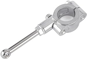

Mal eine andere Frage zum Seitenständer.
Wer auch die M-Fussrastenanlage verbaut hat, dem ist bestimmt negativ aufgefallen, dass man den Nippel vom Seitenständer (da wo auch die Feder eingehangen ist) nicht mehr mit dem Fuss erreichen kann, um den Seitenständer mit dem Fuss runter zu drücken.
Gibts da im Zubehör-Handel irgend eine Lösung ? Nippel-Verlängerung oder ähnliches ?
Re: Seitenständer K69 XR
BeitragVerfasst: 06.05.2024, 20:08
von Piet
Habe auch die M-Fussrastenanlage verbaut und JA die Trefferquote dieses Pin zu finden ist nicht sonderlich gut. Habe bei Google "Nippelverlängerung" eingegeben :roll: . Das Ergebnis ist nicht brauchbar bzw. nicht Jugendfrei :oops:
Ich mache mir mal Gedanken und melde mich wenn ich eine praktikable Lösung gefunden habe.
BeitragVerfasst: 07.05.2024, 07:57
von hora2014
Hatte mal bei meiner XR einen verlängerten "Nippel" eingebaut.
Neben den Original-Nippel ein 5,4mm Loch gebohrt (parallel zum Nippel),
Gewinde reingeschnitten und eine 6mm-Schraube mit Hülse eingeschraubt.
Länge der Schraube so, das mit dem Stiefel bequem der Seitenständer ausgeklappt werden kann,
sonst aber nicht stört.
Gruss Horst
BeitragVerfasst: 24.05.2024, 21:52
von Piet
]Habe mal beim Chinesischen Amazon geschaut.... und
zum testen bestellt. Funktioniert gut, optisch und technisch ist es ausbaufähig
BeitragVerfasst: 25.05.2024, 13:20
von Speedy1
Piet hat geschrieben:]Habe mal beim Chinesischen Amazon geschaut.... und
In ALU-Farbe bissel lackieren, dann fällts nicht so auf.
Was kostet das Teil denn ?
BeitragVerfasst: 25.05.2024, 16:49
von Piet
War nicht die Welt...7€ , Versand hat es auch nicht gekostet, da ich mir noch das ein oder andere mitbestellt habe.
BeitragVerfasst: 26.05.2024, 20:07
von Speedy1
Hab auch was gefunden.
