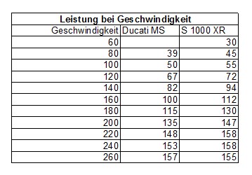

Hallo Leute,
ich hatte heute kurz die aktuelle Motorrad in der Hand
gehabt. Darin ein Konzeptvergleich zwischen der BMW S 1000 XR und neuen Ducati Multistrada.
Da die Multistrada nach übereinander gelegten Leistungsdiagramm einen guten Eindruck
(bei gleicher Drehzahl mehr Leistung) macht, habe ich mir mal die Arbeit gemacht und habe aus
Drehzahl
Übersetzung
Abrollumfang
und dem Leistungsdiagramm
(die vom Werk)
die Leistung (PS) ausgerechnet die bei verschiedenen Geschwindigkeiten
im 6. Gang anliegt:
Fazit:
Es liegt immer mehr Leistung bei gleichen Tempo an,
bis 200 km/h sogar ~10% mehr.
Die S 1000 R hat ja schon in der Elastizität alles in den Schatten gestellt,
das dürfte bei der S 1000 XR nicht viel schlechter sein.
Man kann also mit der S 1000 XR jeden Vergleich beruhigt entgegen sehen. ThumbUP

Wie kommt es, dass die Leistung bei der XR ganz oben wieder sinkt? Kann doch nicht sein.
Gruss André

Die Maximalleistung der XR liegt bereits bei 11'000/min an, das entspricht etwa 240 km/h. Danach reicht die gebotene Leistung halt noch für etwas mehr.

Verstehe - dann ist aber doch die immer noch ansteigende Geschwindigkeit bei gleichzeitig sinkender Leistung nur graue Theorie oder?
Wichtig ist doch nur das weiterhin mehr Leistung hast als du brauchst zum beschleunigen. Wenn die Leistung wieder wieder sinkt, dann geht halt die Beschleunigung zurück. Ausserdem nicht verwechseln, das ist nur die Zugkraft am Hinterrad, Aerodynamik ist gar nicht mit drin!

Heisst das nun, dass sie nur mit Rueckenwind noch schneller wird?

Nein, die angegebene Höchstgeschwindigkeit (von 260?) erreicht sie, wenn kein Wind bläst.
Was du vermutlich meinst, André, ist, dass die R mit etwas längerer Übersetzung eine höhere Endgeschwindigkeit erreichen würde. Die Vmax ist tatsächlich immer dann am größten, wenn der Endantrieb so übersetzt ist, dass sie (die Vmax) bei Nenndrehzahl erreicht wird.

Bei 240 km/h ist die Zugkraft, die der XR-Motor via all die ganzen Untersetzungen ans Hinterrad liefert, größer als die Summe aller Fahrwiderstände (Rollreibung, Luftwiderstand, … ). Das Motorrad beschleunigt also so lange weiter, bis Gleichgewicht herrscht. Bei etwa 260 km/h sind Motorleistung so weit gesunken und Fahrwiderstände so weit gestiegen, dass dies der Fall ist.
Würde man nun (bei 260 km/h also) die Übersetzung so anpassen, dass der Motor in diesem Bereich gerade mit Nenndrehzahl schiebt, stünde noch mehr Leistung zur Verfügung, und das Motorrad könnte noch weiter beschleunigt werden. Durch optimales Anpassen der Übersetzung erreicht man so die maximale Maximalgeschwindigkeit, bei der sich der Motor bei Höchstgeschwindigkeit gerade im Bereich der Nenndrehzahl bewegt.

Du kannst doch auch im ersten bis voll in den Begrenzer drehen, obwohl der Motor ab 11rpm die Motorleistung wieder abnimmt.

Das belegt sehr deutlich, dass man an 'etwas Maximales' herankommen kann, obwohl die Motorleistung am groessten ist. Hatte eben Probleme damit zu verstehen, dass das auch die Vmax gilt. Danke Steffen!
