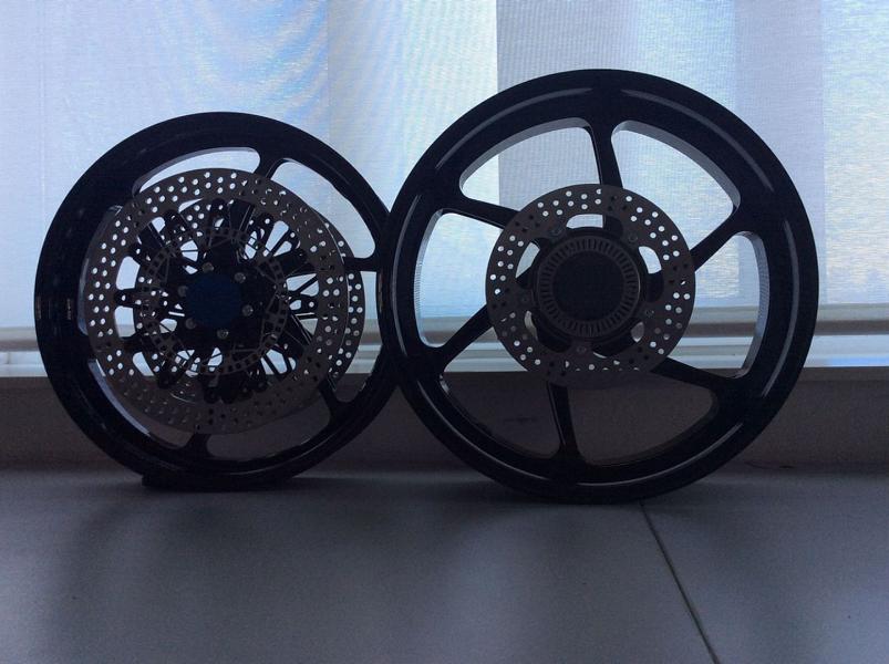

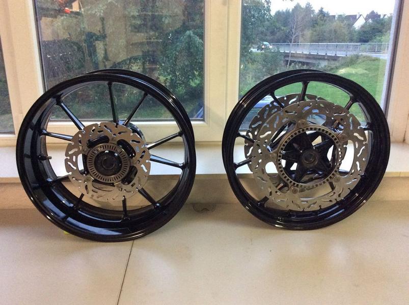

Beitragvon Willes » 23.02.2017, 16:49
und hier mal zur Veranschaulichung:
Schmiedefelgen
Standardfelgen

Beitragvon Tino78 » 24.02.2017, 00:19
Die HP Schmiederäder haben dann allerdings sieben Speichen. Das auf dem Bild dürften die günstigen PVM für die Renne sein. Sehen sich aber sonst sehr ähnlich.
