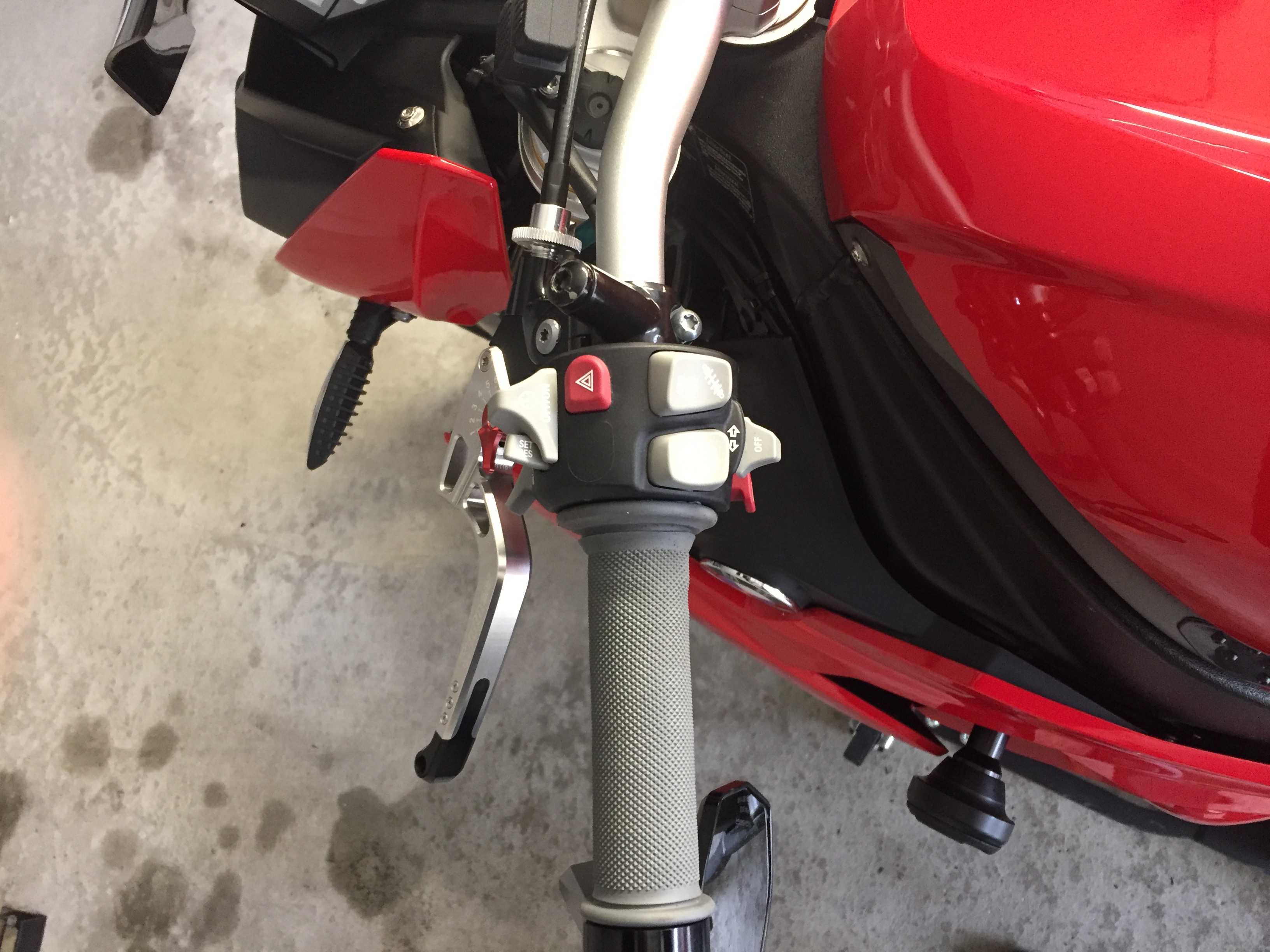

Also einer ist montiert und zwar die kupplungsseite ist ein 25 mm griff bezüglich der griffheizung.
Anfangs hab ich etwas wd40 auf die Hülse gemacht damit es etwas besser rutscht ist aber eine Mega fummelei.
Bevor man startet in die Griffe Haarspray rein machen, sobald das Haarspray trocknet sitzt der Griff Bomben fest. ThumbUP
