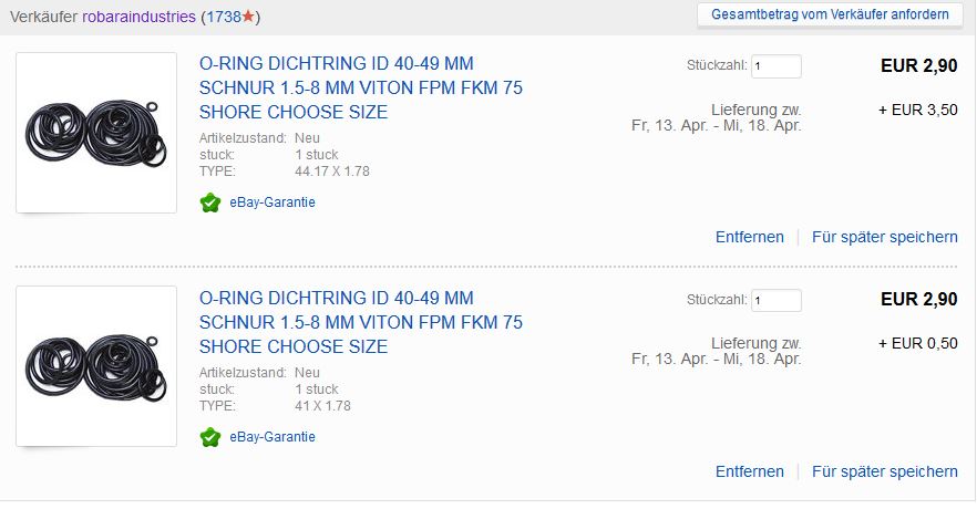

Beitragvon Andy1981 » 10.04.2018, 19:28
So habe jetzt mal geschaut
Viton ist sehr gut Benzin beständig und auch Termperatur. Hoffe das stimmt so alles. Vielleicht hat ja einer mehr Ahnung.
O-Ring FPM75 ( Viton )
Größe: 1,78 x 41mm
Oder
Größe: 1,78 x 44,17mm
Habe ich gefunden.
Gruß Andy

Beitragvon Andy1981 » 10.04.2018, 19:36
Sorry
Ich noch mal. Hier bei Ebay.

Also mein O-ring ist jetzt da. Ich habe mir jetzt nur den 44,17mm bestellt gehabt. Ich finde der sitzt recht gut. Sollte jetzt auch den Benzin vertragen.
