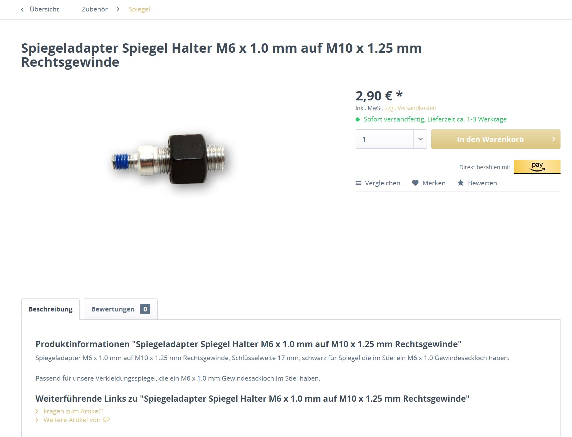

Re: Shinyo Lenkerenden Spiegel Montage
Beitragvon herbyei » 26.02.2019, 15:46
und wer einen adapter nicht selber fertigen, sondern fertig kaufen möchte, hier wäre was: Gewindeadapter M6-M12
