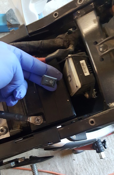

sorry ich hab 'nen total ahnungslosen Vorbesitzer meiner BJ2012 S1000RR.
Daher wollte ich hier ins Forum fragen, ob jemand weiß was das für ein Schalter sind könnte!?
--> siehe Foto
Das Kabel des Schalters kommt da beim ABS Steuergerät bei der Batterie zum Vorschein.
Das Motorrad ist komplett auf Rennstrecke umgebaut.
Danke im Vorraus

Beitragvon dommuc » 17.09.2021, 19:54
Vorab schonmal.. nicht serienmässig so....
wenns ans ABS geht evtl um die Spannungsversorgung vom ABS zu unterbrechen und somit zu deaktivieren?
was passiert wenn du ihn auf 0 schaltest?

Beitragvon erwin288 » 05.11.2021, 15:55
Habs rausgefunden - nun da ich den Laptop per Schnittstelle zum Motorrad gehängt hab und die RCK-Software gestartet hab.
Der Schalter stellt die Diagnosebuchse vom Bike auf aktiv ('1') oder inaktiv ('0').
Nettes Feature wenn man zwischendurch die settings ausprobieren will, dann braucht man den adapter nicht abstecken.
Tja, das ist alles.
