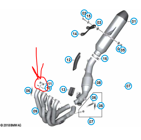

Ist ein Krümmer der Modelljahre 09-14 auf einer 15-16 montierbar?
Einerseits wegen der Rohrführung, andererseits - viel wichtiger- die Flansche, welche letztlich an den Motor geschraubt werden.
Kennt jemand hierzu Maße oder technische Zeichnungen? Im Netz is hierzu absolut gar nichts zu finden.. :ahh:
Diese Anschlussflansche meine ich
Habe nämlich in der Bucht ne Komplettanlage gefunden, welche aufgrund eines Sturzes innerhalb meines Preislimits läge. ESD und Verbindungsrohr sind beschädigt, würde mich aber nicht jucken, da ich nen ESD habe. Kat-Rohr würde dann extra kommen.

Ich weis es nicht.
was ich aber weiß, ist dass der 15/16er auf die 09-14er RR passt.
Das habe ich vor 2 Wochen bei meiner RR, und erst gestern Abend beim Kollegen an seine RR verbaut.

Wie an anderer Stelle hier im Forum schon geschrieben, sind die Anschlüsse bei den 15/16er Modellen (K46MÜ2) im Durchmesser um ca 2mm reduziert worden.
Somit passt es von
15/16 auf die 09-14, allerdings nicht umgekehrt. Ich habe allerdings schon gelesen, dass Einzelne die Flansche abgedreht haben auf das richtige Maß.

mobby83 hat geschrieben:Wie an anderer Stelle hier im Forum schon geschrieben, sind die Anschlüsse bei den 15/16er Modellen (K46MÜ2) im Durchmesser um ca 2mm reduziert worden.
Somit passt es von
