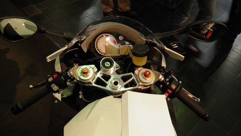

Beitragvon OSM62 » 05.03.2011, 21:12
... habe ich bei Rairotec gefunden:
Sie ermöglicht die orig. Lenkerstummel ca. 20 mm weiter zu befestigen,
und den Winkel ein wenig außen den Bedürfnissen der Fahrerhandgelenke anzupassen.

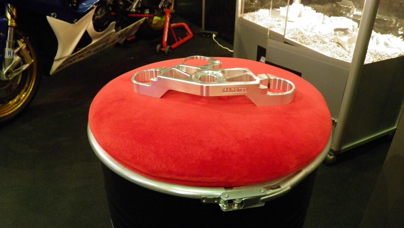

Genau auf diese ergonomische Gabelbrücke bin ich heute in der neuen PS gestoßen...
Schaut interessant aus, hat die jemand bereits ausprobiert?

damit könnte man den LSL Lenker an der neuen 2012 montieren...

Beitragvon JoWiCo » 21.04.2012, 13:00
Daany hat geschrieben:damit könnte man den LSL Lenker an der neuen 2012 montieren...
Hi Daany,
Die 2012er hat ein anderes Offset als bis 2011, wofür Rairotec die Gabelbrücke anbietet.
am Besten mal direkt bei Rairotec fragen, ob da für die 2012er auch was gefertigt wird.

Beitragvon Idua » 25.04.2012, 17:17
Habe heute vergleichen können, zwei s1000rr nebeneinander ohne/mit "modifizierter Gabelbrücke" (BMW Essen)! Ich muß zugeben, es ist fantastisch!
Die 2cm machen viel aus, fühlt sich angenehm an, sehr einfacher Umbau ohne neue Züge usw.!
