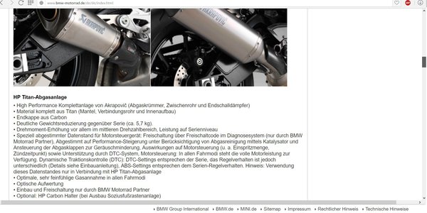

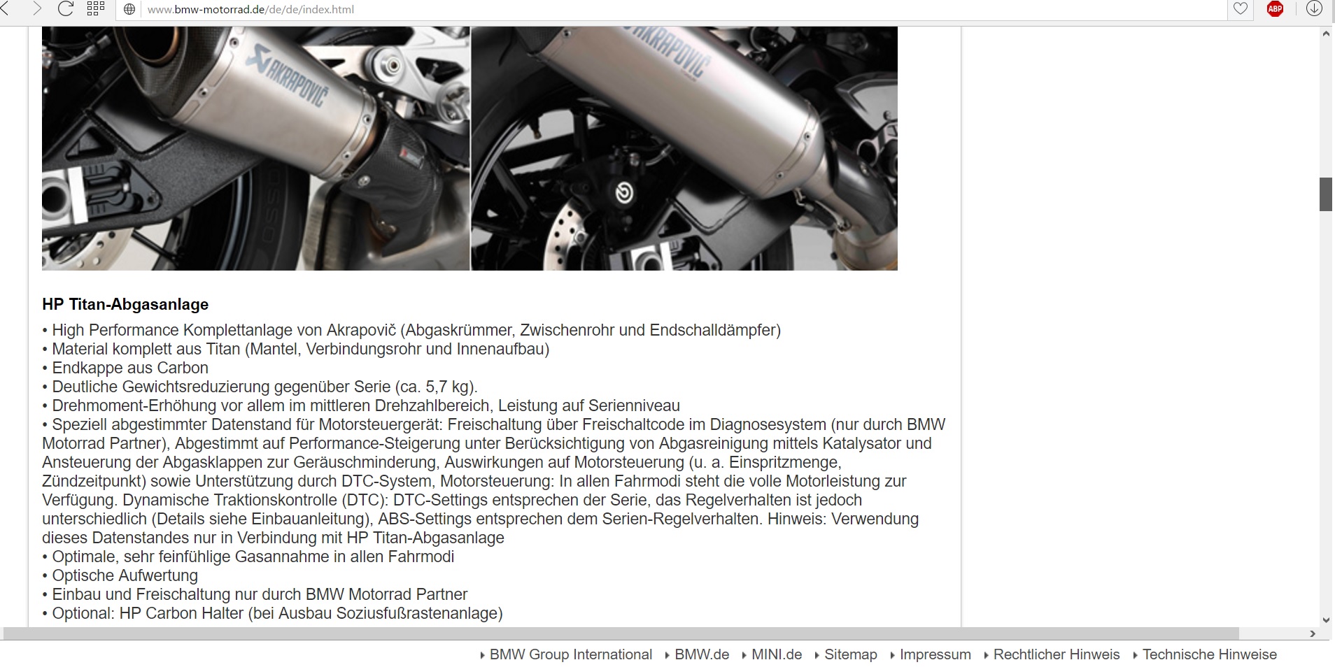

Also das zeigt die BMW Homepage

Jap, habt recht.
Ändert wirklich die ABS und DTC Variablen bei der R.
Bei der RR dann wahrscheinlich auch. Nur findet man nichts zur 2015er RR. Ist immer nur von der alten die Rede...

auch bei der 2015er wird mit dem HP Race Power Kit die Garantie/Gewährleistung eingeschränkt.
Neben optimiertes Kennfeld für die Abgasanlage, gibt es auch neue Settings für ABS und besonders DTC.
Aber Achtung: Diese funktionieren nur richtig, mit Pirelli Slick Bereifung.
Eine Adaption des Reifenumfanges findet wohl nicht mehr statt. Zumindest war das mit meiner Dunlop/Bridgestone Bereifung nicht der Fall und die TC Leuchte war schon sehr heftig am blinken.
Lösung: RCK3
Aber dann hat man ein andere Motorrad!
