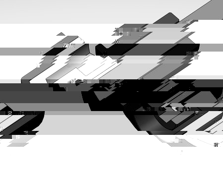

Beitragvon Achim » 23.05.2012, 12:57
Lukyskywalker hat geschrieben:Hallo, ich habe mir die Pads von Peco angeschaut und auch die Beschreibung bezüglich Dämpfung durchgelesen. Auf dem Foto sehe ich aber, dass die Befestigung Schraube, welche auch direct in den Rahmen geht
(ohne Dämpfer-Platte) nur ca. 2-3mm tief in der Plaste sitzt und beim kleinstem Umfaller, geschweige langem Rutscher auf der Renne, ganze Energie sofort und ohne Umwege in den Rahmen weiter leitet. Ich frage mich ob die Kunststoff Ummantelung überhaupt Energie aufnehmen kann, wenn die Schraube so verbaut ist. Sehe ich das Falsch?
Ich greif das nochmal auf und stelle eine Schnittdarstellung des Pads mit Befestigung ein.
Wie man sieht wird der komplette Kunststoffkorpus ( Dämpfungselement PUR und glasfaserverstärktes Polyamid) ca. 8 mm zusammengestaucht,
bevor Energie über den Schraubenkopf in den Rahmen geleitet wird.
Ich hoffe, das ist jetzt Erklärug genug. :wink:
Gruß Achim
>>Bild<<

Re: Sturzpads welche?
Beitragvon Lukyskywalker » 23.05.2012, 15:19
Achim hat geschrieben:
Ich hoffe, das ist jetzt Erklärug genug. :wink:Bild
Eine sehr schöne technische Zeichnung, welche leider nicht der Realität entspricht. Auf deiner eigenen Homepage ist der gleiche Sturzpad abgebildet und da sieht es jeder, dass es keine 8mm sind. Es ist max. die stärke von dem Äußerem Kunststoffmantel, also ca.3mm bis zur Schraubenkopf (sei dem der Schraubenkopf hat 35mm im Durchmesser) :wink: .
BMW ist der Beweis, dass Gott uns liebt und will, dass wir glücklich sind.

Beitragvon Achim » 29.05.2012, 12:02
Leider muß ich Dich schon wieder entäuschen, dass von Dir eingestellte Bild ist noch der erste Prototyp gewesen,
dass sieht man auch an der unbehandelten Schraube und dem fehlenden Schriftzug.
Ist aber meine Schuld, hätte ich ja mal aktuallisieren können. :oops:
Ich habe es aber jetzt mal ganz genau nachgemessen.
Es sind genau 7,5 mm !!!
Solltest Du es immer noch nicht glauben,
können wir ja mal ein paar Pads hin und her durch die Republik schicken. :roll:
