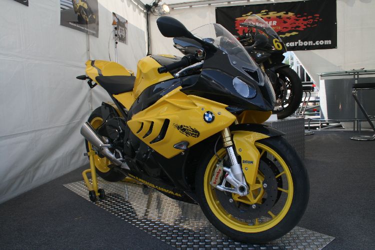

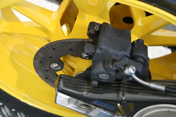

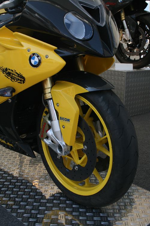

Hallo Leute,
In Garmisch auf dem BMW-Motorrad-Days habe ich bei Ilmberger die erste Kohlefaserbremse gesehen:
Gewichtsmäßig bringt sie vorne ca. 1/2 KG pro Scheibe (700 statt 1200 Gramm).
Kosten soll das komplett vorne und hinten ca. 2500 Euro, weil auch die Bremskolben gewechselt werden müssen.

...und wie soll das im Alltag funktionieren, wenn du schreibst "zulassungsfähig"??? Da die Carbonbremse ja Temperatur braucht geht das praktisch ja nicht, und hinten ist das eh Blödsinn (außer der Gewichtsersparnis), die käme ja nie auf Betriebstemperatur. Da fährt sogar die MotoGP Stahlscheibe.

sicom ist eig. schon länger bekannt. Schaut einfach mal auf die Homepage. Die Teilen sollen echt sehr gut funktionieren und das ohne Warmlaufphase. Das sind aber keine "üblichen" Carbonscheiben. Schaut halt einfach mal auf die Seite.

Das mit der Hinterradbremse ist schon klar, ich hab ja auch die Vorderradbremse gemeint :!:
