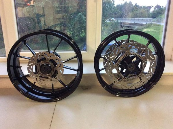

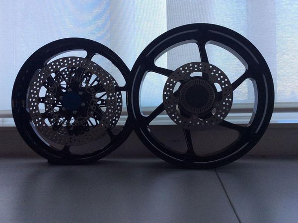

und hier mal zur Veranschaulichung:
Schmiedefelgen
Standardfelgen
Re: Schmiedefelgen erkennen..
BeitragVerfasst: 23.02.2017, 23:19
von Tino78
Die HP Schmiederäder haben dann allerdings sieben Speichen. Das auf dem Bild dürften die günstigen PVM für die Renne sein. Sehen sich aber sonst sehr ähnlich.
