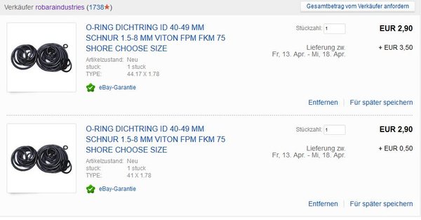

Re: Evotech Tankdeckel Dichtung Schnellverschluss
Beitragvon Andy1981 » 10.04.2018, 19:36
Sorry
Ich noch mal. Hier bei Ebay.
Beitragvon Dan0111 » 10.04.2018, 21:33
Ja prima, besten Dank! ThumbUP
Dann lass uns mal Größen testen! :lol:
Meinst du nicht, wenn man ihn so viel kleiner nimmt, dass er dünn gezogen wird. Aber das probiert man am besten aus. So viel wie der originale nach kurzer Zeit zu groß wird... Ich habe noch einen alten Tankdeckel von vor 3 Jahren, die Dichtung ist wie neu, hatte ich aber total vergessen. Ist auf meinem Ersatz Tank. Anscheinend wurde da wieder irgendwas geändert.

Beitragvon Andy1981 » 14.04.2018, 19:53
Servus
Also mein O-ring ist jetzt da. Ich habe mir jetzt nur den 44,17mm bestellt gehabt. Ich finde der sitzt recht gut. Sollte jetzt auch den Benzin vertragen.
Gruß Andy
