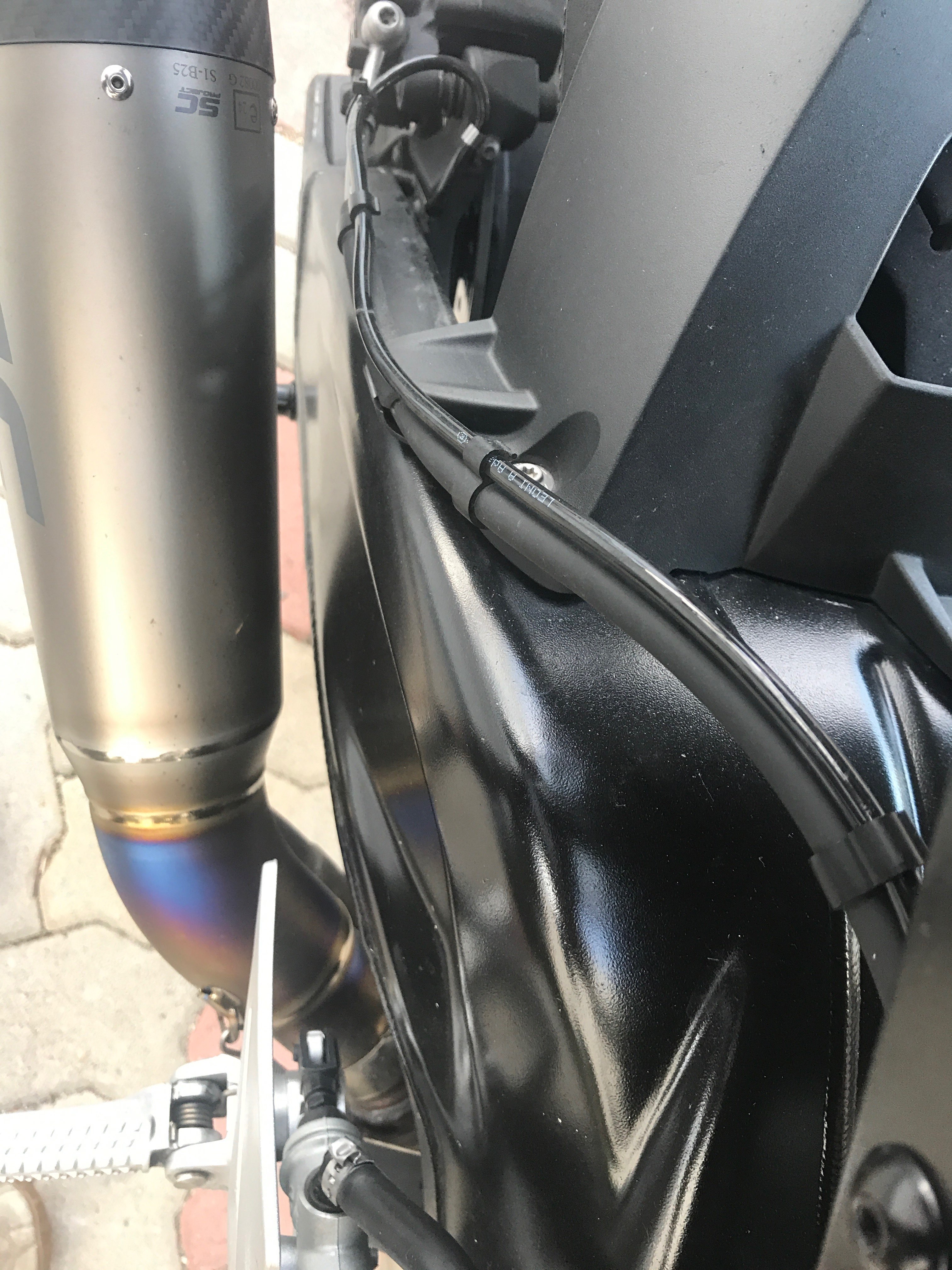

Beitragvon Heintz_de » 08.07.2018, 11:42
ich habe meinem Schätzchen (S1000RR) gerade einen neuen S1 gegönnt und frage mich nun ob das bei euch auch so ist, dass dieser, Kontakt mit der Schwinge hat. Also er liegt an einem Punkt direkt an. Kann ja nicht so ganz gesund sein scratch wenn durch die Bewegungen der ESD ständig an der Schwinge "schleift".
Ist das bei den S1 Fahrern auch so? Habt ihr was dagegen getan, wenn ja was und wie sieht eure Schwinge nach ein paar Ausfahrten aus?
Danke schon mal für eure Erfahrungen.

Beitragvon Heintz_de » 09.07.2018, 12:09
Die Feder ist meines Erwachten richtig dran.
Ich mache nachher mal Fotos und stelle die ein.
Zu Daumenbreiten Abstand sind es bei mir Welten.

Beitragvon Heintz_de » 10.07.2018, 07:24
hier ein paar Bilder wie es derzeit aussieht.

Beitragvon spskiller » 11.07.2018, 07:55
Also bei dir stimmt da sicher was nicht nogo
Erweitert: Mein Bild ist von einer R. Hab das zu spät gerafft, dass es um eine RR geht.
Streifen sollte da ja aber trotzdem auch nix!

Beitragvon Heintz_de » 12.07.2018, 06:59
Moin,
hab den ESD jetzt um etwa 1cm aus dem Brotkasten Anschluss raus gezogen und hab jetzt genug Platz für Vibrationen ohne die Schwinge zu zerkratzen.
Danke für Eure Infos und Bilder und ...
