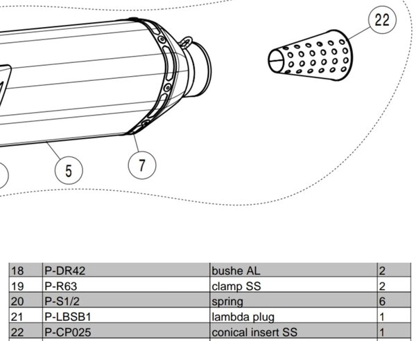

Meine 2015 S1000RR mit Akra D65 mm Hexagonal ESD 350 mm Mantel ist zu laut...
Kennt jmd das Teil #22 passend plug&play für D65 mm Zwischenrohr Anschlüsse ?
Es gibt noch einen Einschubkat P-KAT-040, hat damit jmd Erfahrungen um leiser zu werden ?
Möchte in der Zukunft etwas in der Hinterhand haben um abgesichert zu sein, dass man raus darf!

Mit Einschub-KAT sind ca -2dB.
Das Teil im Bild hab ich noch nicht gesehen oder gehört.
Ansonsten gibts längere Tüten oder speziell (selbst)gebaute DB eater für die Akra. Nur mal die Augen auf den Rennstrecken offen halten. Im Straßenbetrieb ist glaube ich nichts davon zugelassen, was leiser macht. :D
