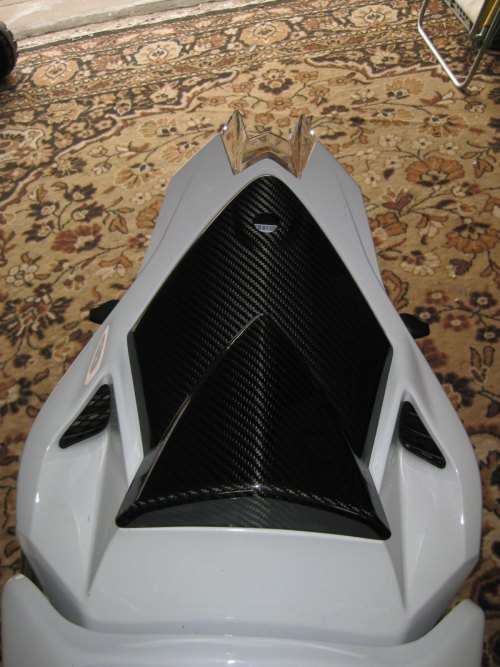

Moin Männer,
endlich hat man mich erhört. Ich suche ja schon lange nach einer vernünftigen Carbonabdeckung.
Jetzt habe ich einen Prototypen in die Hände bekommen. Bisschen anpassen und das Ding könnte in Serie gehen. Leider macht der kein Einzelstück(verständlich).
Daher meine Frage, habt ihr Interesse? Ist erstmal nur für das 2009-2011 Heck. Aber Schloss soll passen.
Preis wäre unter 100.-! Also 99,95.- :-)
Was meint ihr?

Hallo Chris,
ich würde sofort zuschlagen, oder besser gesagt für den Preis würde ich eine Abdeckung nehmen.
Aber wieso nur bis 2011 wo ist den der unterschied zum 2012 Heck....?
Auf deinem Foto ist doch das 2012 Heck.......habe ich an meiner auch verbaut.

Unabhängig davon, dass die Abdeckung sich zum MJ 2012 nicht verändert hat, zumindest nicht offiziell, zeigt das Foto die Abdeckung auf einer Maschine mit Facelift. Daraus ergeben sich für mich zwei Fragen:
a) Wo soll der Unterschied zum MJ 2012 sein, bzw. warum sollte das nicht passen (habe eine HP Abdeckung auf meiner 2012er montiert gehabt)?
b) Ist das ein Beispielfoto oder zeigt es die endgültige Verarbeitung der von Dir angebotenen Abdeckung?
Um Deine Frage jedoch zu beantworten: Für unter 100 EUR würde ich zuschlagen, sofern wir das vermeintliche Kompatibilitätsproblem gelöst haben und der Schlossträger ohne Spiel sitzt... :-)

Moin,
so, nun konnte ich mir das Ding mal genauer anschauen. Also, passen tut das Ding auf das neue Heck. Allerdings stehen die beiden vorderen Ecken ein wenig über. Seht ihr auch auf den Bildern.
Das größere Problem ist aber die Verrigelung. Ich habe mal versucht das originale Schloss einzubauen. Dafür muss an dem Deckel aber eine Halterung dafür sein.
Was selber bauen ist hoffnungslos.
Einer vielleicht ne Idee, wie man die KLappe sonst verrigeln könnte?
Muss die unbedingt zum abschließen sein?

Für das alte Modell passt das Ding prima.
Nur beim neuen stehen die vielleicht 3mm rechts und links über. Wirklich hässlich ist das nicht.
Versuche grad ne Halterung für das Originalschloss zu bauen.
Vielleicht klappts.
für unter 100.- wäre das schon echt geil. Zumal aus Carbon.

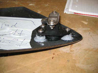

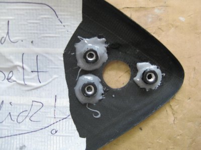

Beitragvon Chris » 02.07.2012, 08:36
Moin,
hab jetzt ne Lösung gefunden. Jetzt muss nur abgeklärt werden, ob die die Halterung mit einlaminieren können. Dann kann man das originale Schloss verwenden. Bei mir hat es funktioniert.
Hab einfach n paar Verkleidungsscheibenhalter abgesägt und eingeklebt.

Beitragvon Paco38 » 02.07.2012, 08:56
Wenn das funktioniert ist doch super. Wie siehts mit den vorderen Führungen aus, sind die denn schon dran?

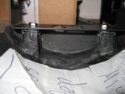

Beitragvon Chris » 02.07.2012, 09:21
Ci!
Da kann die Original genommen werden. Da sind extra dafür Haltedome eingeklebt.

Beitragvon Paco38 » 02.07.2012, 10:08
ja perfekt, dann sag bescheid wenn das mit der schlosshalterung klappt bzw. das die halter direkt mit dran sind und dann nehm ich eine abdeckung ;)
