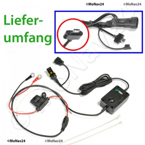

Ich habe das Kabel von Monav24 eingebaut. Direkt an Batterie angeschlossen, Schalter hinter die hintere Sitzabdeckung, Kabel nach vorne gelegt und alles funktioniert allerdings immer an und ausschalten musst Du da schon aber so oft brauche ich das ja auch nicht. Habe einen Iphone Halter dran wo ich dann mit Navi nutzen kann.

Beim Kabel von MoNav hab ich bloß Angst das Ausschalten zu vergessen.
