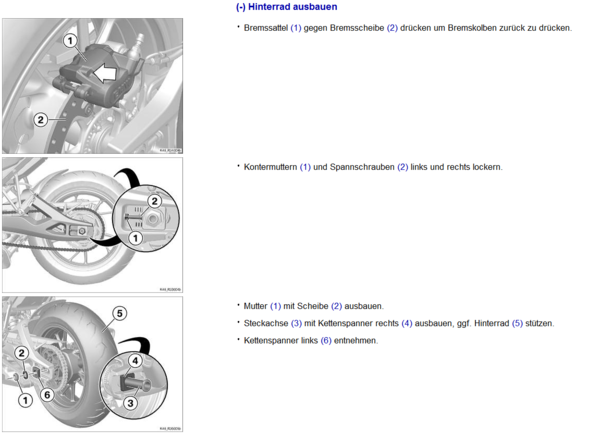

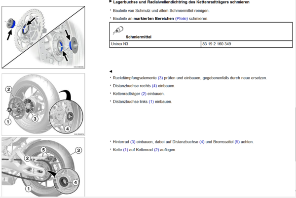

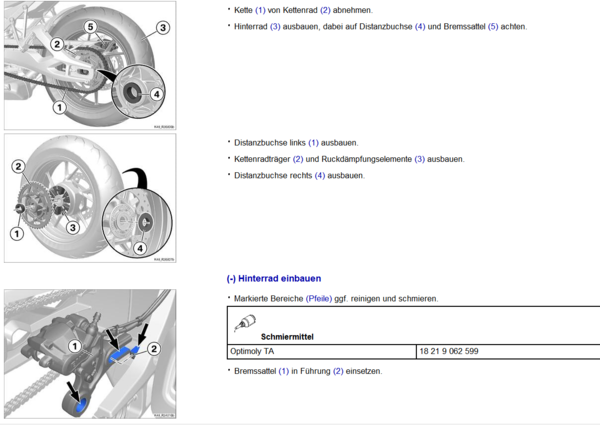

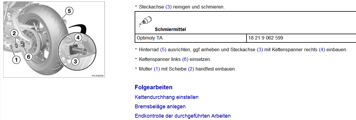

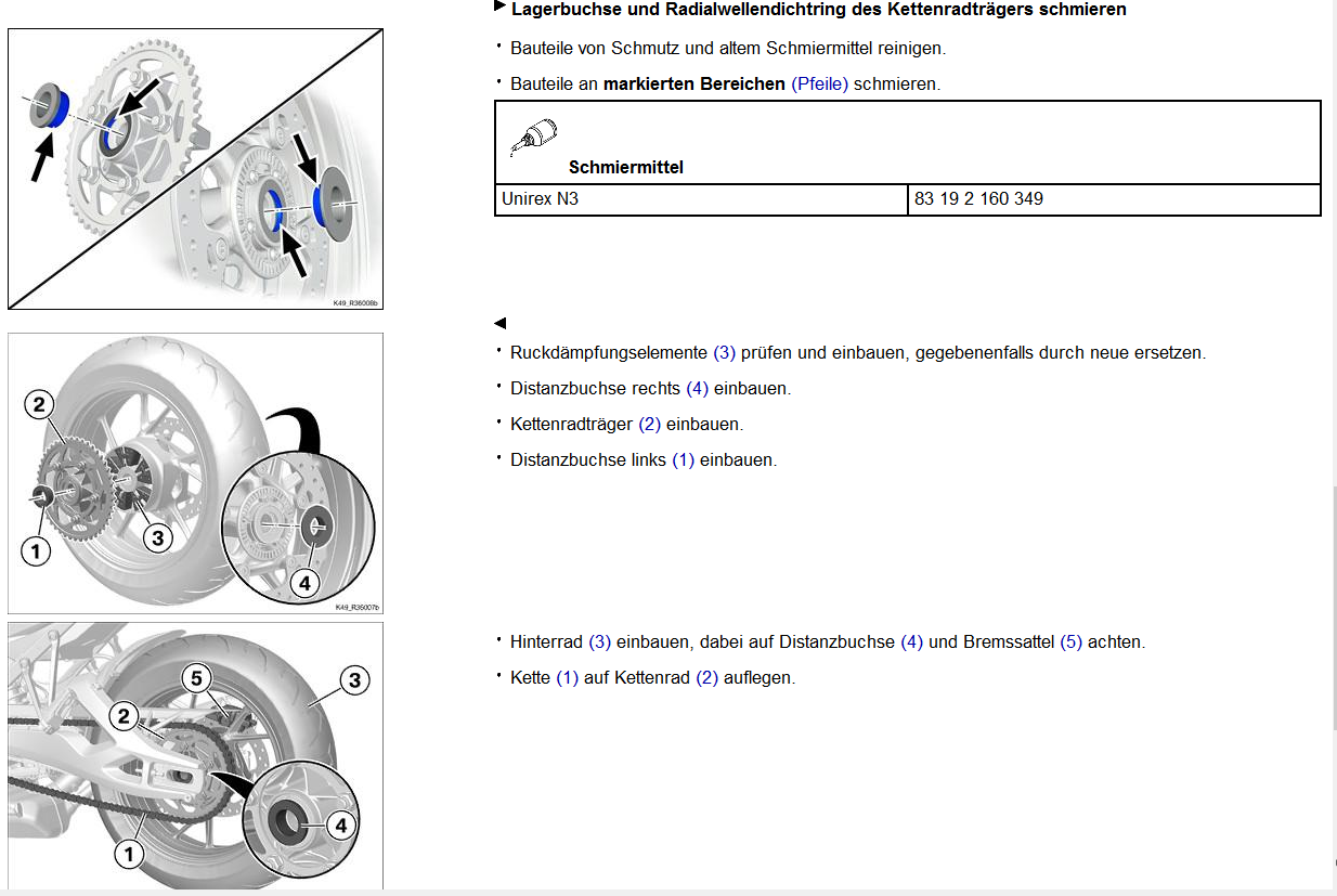

Sorry, ich würde solche Aktionen immer nur dann auch Starten wenn ich mir auch zu 100%Sicher bin was ich da fabriziere :D :?:
Ist zwar von einem 17er Modell, denke das sich da aber nix geändert hat.

Hallo Roland, vielen Dank für die super Bilder. ThumbUP
Das Problem ist gelöst.
