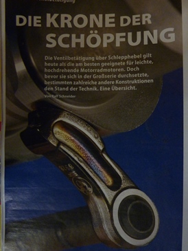

In der "Motorrad" Zeitung vom 19.1.2018 findet sich ab Seite 50 ein interessanter Bericht über den Titan Schlepphebel der S1000RR als "Krone der Schöpfung" der die Leistungscharakteristik der RR erst ermöglicht hat.
Weiß hier jemand ob die gesamte S-Serie den selben Schlepphebel verbaut hat- also die XR auch?

die gesamte S-reihe hat dieselben schlepphebel, 16x 11338521828.
unterschied bei der ventilsteuerung rr/hp4 gegenüber r/xr ist bei den titan- und stahlventilen und den federtellern.
