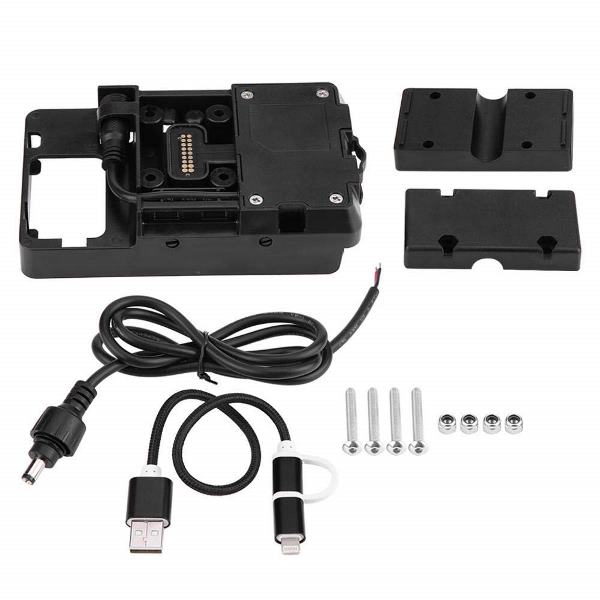

bin seit 14 Tagen Besitzer einer XR.
Jetzt möchte ich gerne mit meinem Iphone navigieren.
Wer hat Erfahrung welche Möglichkeiten es gibt, einen Handyhalter auf die Navi Vorbereitung zu montieren.
Stromversorgung sollte gleich mit über den Halter funktionieren.
Kann im WWW nicht das richtige finden.
Danke für Eure Tipps.

Man müsste ich denke ich einen Adapter konstruieren der in die Aufnahme passt und gleichzeitig die Kontakt nutzt um das Handy mit Strom zu versorgen und eben so das Handy aufnehmen kann.
Oder gibt es das schon zu kaufen?

Zum Beispiel sowas:
[url]https://www.amazon.de/Drgger-Motorrad-Handyhalter-USB-Ladegerät-Handyhalter-Standhalterung/dp/B07K75QVSS[/url]
Wird an die originale Navihalterung eingeklipst. Man kann dann sein Handy dran befestigen und hat einen USB-Anschluss mit dabei.

Und wenn du warten kannst:
Die gibt es haufenweise bei Ali Express. Im Moment liegen die zwischen 30 - 50€, man muss halt nur 3-5 Wochen Geduld haben, weil der Versand aus China manchmal etwas dauert. Habe gerade mal geschaut, dieser schein identisch zu sein, mit dem, den ich dort bestellt habe: https://de.aliexpress.com/item/F-r-BMW- ... 91.96945.0
Funktioniert einwandfrei. Und beides, Navi und Handy, brauche ich in der Regel nicht am Lenker

Re: Nutzen der Navivorbereitung als Handyhalter
Beitragvon driver001 » 14.05.2019, 16:35
So ähnlich habe ich es auch gemacht. Fürs Handy benutze ich das SP-Connect Case. Dazu auf die Abdeckung der Navihalterung das Micro Stem Mount Alu von SP-Connect geschraubt und fertig. So kann ich jederzeit das Handy einrasten und wieder abnehmen. Fällt nicht auf und ist sehr dezent.
Ergänzend dazu habe ich mir jetzt noch von SP-Connect das Wireless Charging Modul geholt. So wird das Handy geladen sobald ich es eingerastet habe, ohne irgend welche Kabel anzustecken. Evtl. hole ich mir noch das Wunderlinq und ersetze die Abdeckung der Navihalterung damit. So kann ich das Handy zumindest teilweise mit dem Drehrad bedienen.
