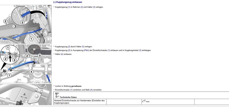

Anbei mal ein Auszug aus der Reparaturanleitung. Verlegung sollte schon so richtig sein.

driver001 hat geschrieben:Anbei mal ein Auszug aus der Reparaturanleitung. Verlegung sollte schon so richtig sein.
Besten Dank für den Auszug.
Habt Ihr auch das Problem, dass der Lack auf dem Rahmen wie auch die Schutzhülle über dem Kupplungszug durchgescheuert ist?
Ich verstehe nicht wieso BMW die Führung anscheinend wirklich so gelöst hat, dabei hat es hinter dem Rahmen wunderbar Platz und die Verkleidung wird nicht nach aussen gedrückt.
Sonst ist jeder Schlauch oder Leitung mit mehreren Haltern und Schellen an Ort und Stelle gehalten und da wird das so zusammengebaut.
Ich habe die Kupplung nun verlegt hinter den Rahmen und nun drückt nichts mehr und das Motorrad fährt weiterhin problemlos geradeaus beim freihändigen fahren.
