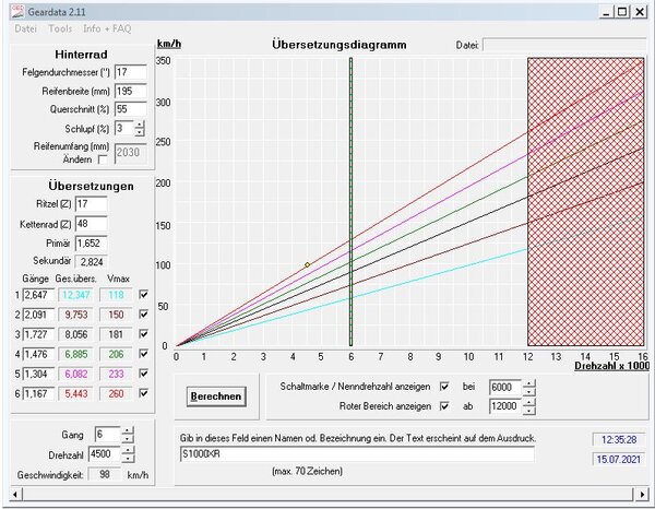

hat schon jemand ein Kettenrad mit 47 Zähnen eingebaut und Erfahrungen damit?
Das originale Ritzel mit 17 Zähnen möchte ich belassen.

17/45 ist ja Serie. 17/48 wäre wie 16/45.
Also bis auf das, dass dein Radstand kürzer wird kannst das bedenkenlos machen mit 17/47.
Ich fahre 16/46; das feuert geil aus den Kehren!

Wenn vorne 17 Zähne ist, dann passen mit der originalen Kettenlänge rein:
Maximal 49 Zähne
Minimal 41 Zähne
Also +/- 4 Zähne zum originalen Kettenblatt. Der Radstand wird dann bis zu 20mm länger bzw. kürzer.

Plus/Minus 3 Zähne ist auf jeden Fall innerhalb der 8%-Regelung. TÜV und Polizei haben da kein Problem mit.
