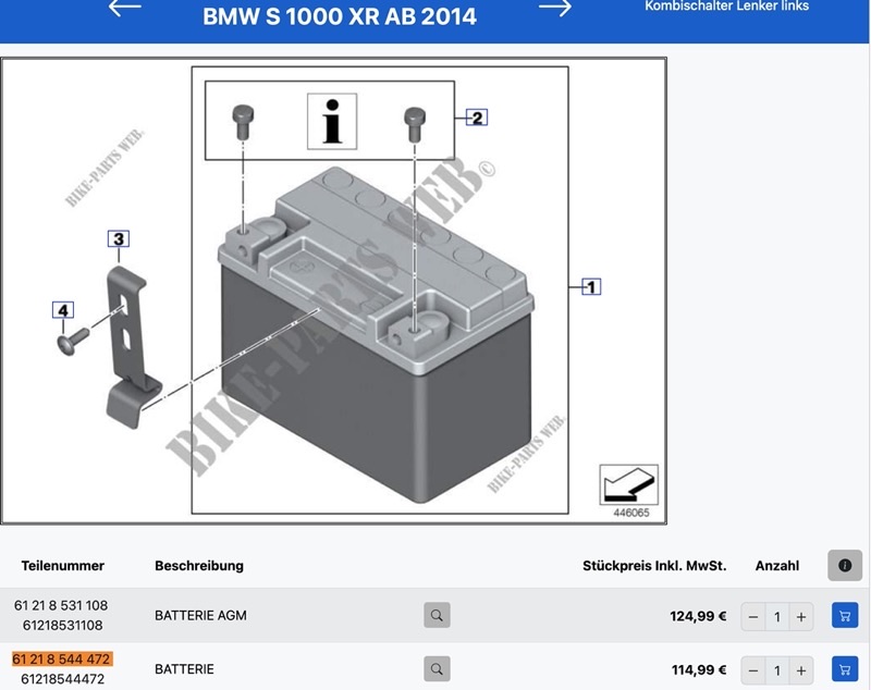

schließe mich mal dem Thread an.
Ich fahre die S1000XR K49 BJ2016 und werde für die Saison 23+ die Batterie tauschen.
Die originale AGM hat die Teilenummer 61218531108, nur habe ich versehentlich von der Couch aus die 61218544472 bestellt.
Batterienummer S1000XR
Diese hat 10Ah, statt 8AH und scheint auch keine AGM Batterie zu sein, ist in der Höhe größer und insgesamt schwerer.
Auf der alten AGM steht, dass diese nur durch eine AGM zu ersetzen ist.
Sind beide Modelle aus eurer Sicht zulässig?
Was würdet Ihr an meiner Stelle tun?
Viele Grüße
Erik

Du kannst beide Batterien ( deshalb hat der Batteriehalter zwei Langlöcher ) einbauen und beide sind auch AGM Batterien ( wenn es Original BMW Ersatzteile sind ).
Ich würde die Batterie nach Möglichkeit ( wenn kostenfrei ) zurückgeben, weil im Gegesatz zu den meisten anderen Ersatzteil Shops, scheinbar die Info fehlt das die 61218544472 nur für die XR mit Diebstahlwarnanlage benötigt wird.
Außerdem ist die Batterie gut ein Kilogramm schwerer und ohne DWA hat sie keine Vorteile gegenüber der 61218531108.
