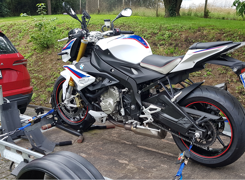

Beitragvon Nemo78 » 09.12.2023, 14:59
Hab mir gestern schnell selber was gebastelt heute die R zu transportieren. M12 gewindestange, links/rechts augenschraube ran und zum abstützen noch links/rechts vom Hinterrad kvh ( 120x140) dazu ..muss noch optimiert werden aber war günstig und hat funktioniert..passt auch super mit den haltösen im vito
