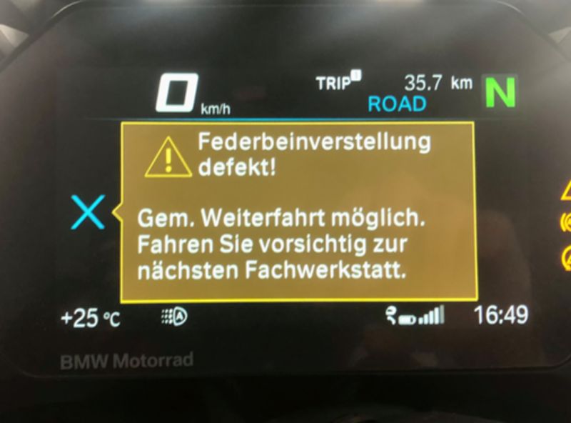

Beitragvon hdg » 29.05.2022, 20:41
hat schon jemand die folgende Meldung gehabt. Trat bei meiner K69 BJ 2020 vor ein paar Wochen das erste Mal auf. In der Werkstatt haben sie die Federbeinverstellung kalibriert, meinten aber der Sensor wäre "gerade noch im Grenzbereich". Wenn die Meldung wieder kommt (vorgestern), müsste wohl der Sensor getauscht werden.
