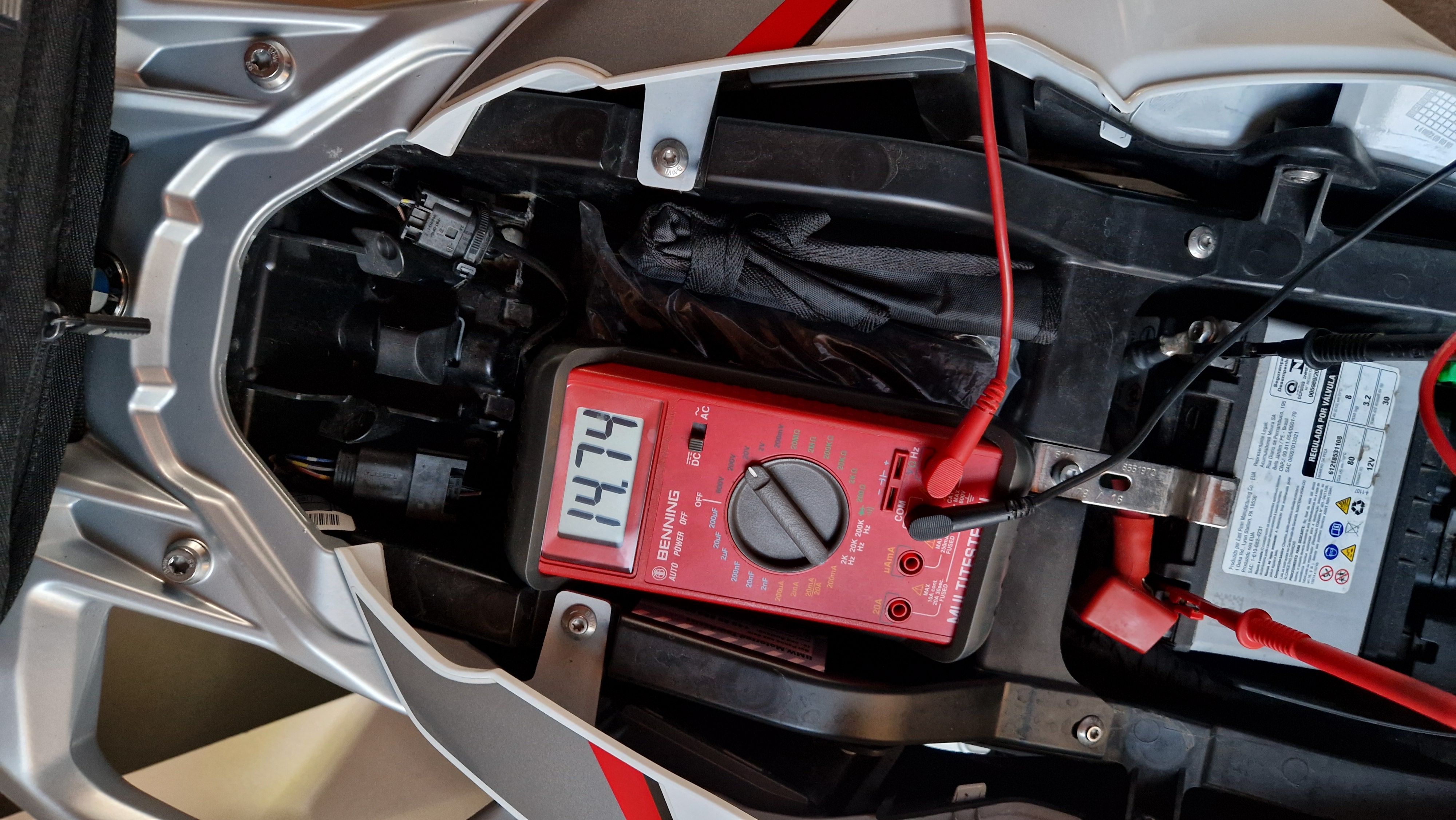

ich hole mal den alten Thread wieder vor, da ich auch eine neue Batterie brauche. Nach jetzt ziemlich genau 9 Jahren ist meine originale Batterie in meiner K49 am Ende. Jetzt stellt sich mir die Frage, ob ich gleich eine Lithium Batterie kaufen soll.
Aus Interesse habe ich mal die Ladespannung gemessen, liegt bei max. 14,78 Volt. Ist das nicht ein wenig viel, gerade für eine Lithium-Batterie?

Beitragvon s1000rr69 » 02.03.2026, 21:54
Ist nicht zu viel V aber bei dem Baujahr würde ich es nicht riskieren sondern eine ganz normale für 30-40€ kaufen. Mit der hast du sicherlich kein Überspannungsfehler.
