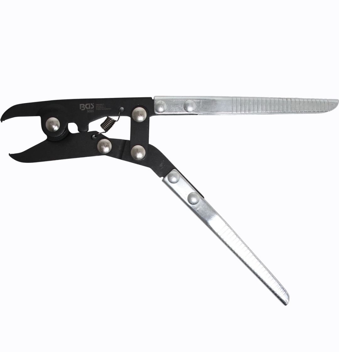

So wie es aussieht, muss die Drosselklappensteuerung runter, war bei meiner S1000RR auch so. Achtung: Hier brauchst du auch noch eine spezielle Zange für die Schlauchschellen :( ... Das ist echt 'ne Fummelei

Das hier könnte ne gute Investition für dich sein.
https://amzn.eu/d/07Brt5Yk

Zwangspause...komm mit keiner gängigen Zange ran.
Verleiht wer so ein Ding im Raum Kassel?

Also bei mir ist folgendes passiert: Als ich endlich die Drosselklappe aufgesetzt und die Schellen mit der Zange, nach einer gefühlten halben Stunde "rumgefummel", befestigt habe, wollte ich schauen ob das alles fest ist und... die ganze Drosselklappe ist wieder aus allen 4 Einlassstutzen herausgesprungen :ahh: .
So wie es aussieht, halten die Schellen zwar dicht, aber nicht sehr fest. Vielleicht springt die Drosselklappe bei dir auch so raus.. dann sparst du etwas Zeit dir die Zange zu besorgen. Aber spätestens beim Zusammenbauen brauchst du die dann.. oder, ersetzt die Schellen einfach durch "Standard"-Schellen.
