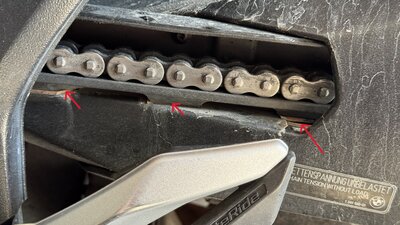

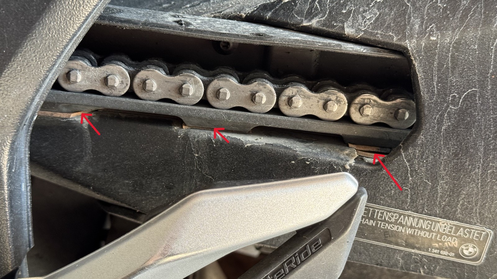

Hmm, bei mir ist das schon echt lange her und ich kann auch nur für das Baujahr 2020 sprechen:
  • Hinterrad habe ich sicher nicht ausgebaut. Ich kann mich nicht erinnern, ob ich die Schiene ganz herausbekommen habe, oder ob ich sie nur angehoben und die Moosgummis unterhalb reingeklebt hab
  • Ich habe in einem Bastelzubhörgeschäft ein paar Din A4 Bögen selbstklebenden Moosgummi mit 2mm Stärke gekauft. Die Breite entsprechend zugeschnitten und an einer Stelle 2 Stück übereinander geklebt.
Hier noch ein Foto (sorry, bin gestern im Regen nach Hause gefahren); ganz rechts sind 2 Streifen Moosgummi
LG Bernhard

hdg hat geschrieben:Hmm, bei mir ist das schon echt lange her und ich kann auch nur für das Baujahr 2020 sprechen:
Schnelle Antwort. :clap:
Hat das "Schlagen" dadurch weniger Lärm verursacht?
