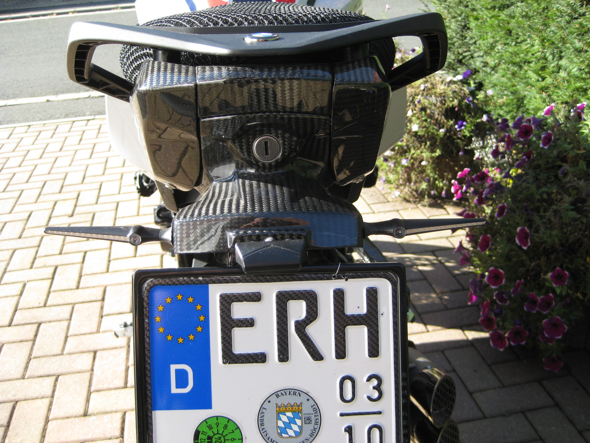

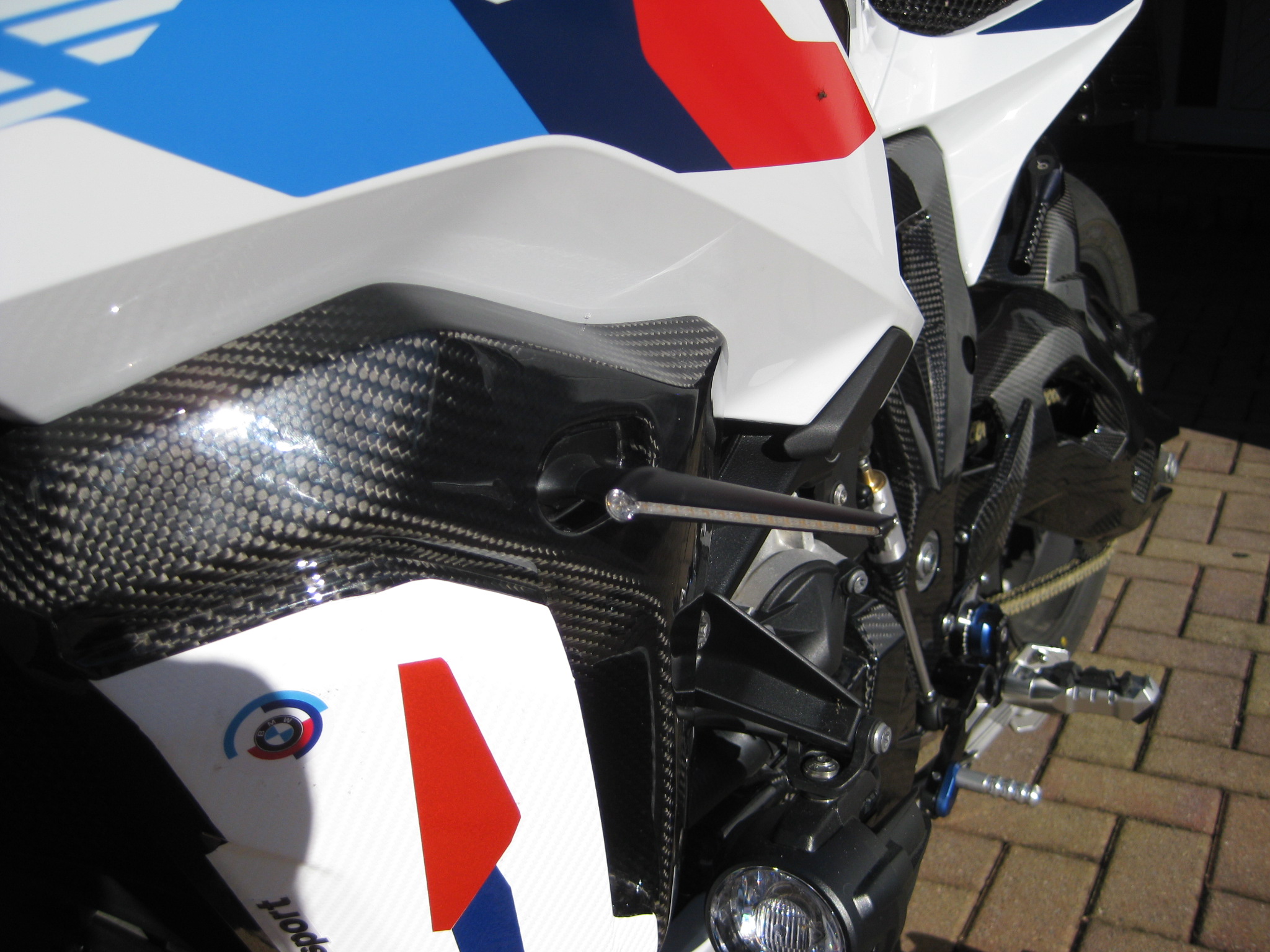

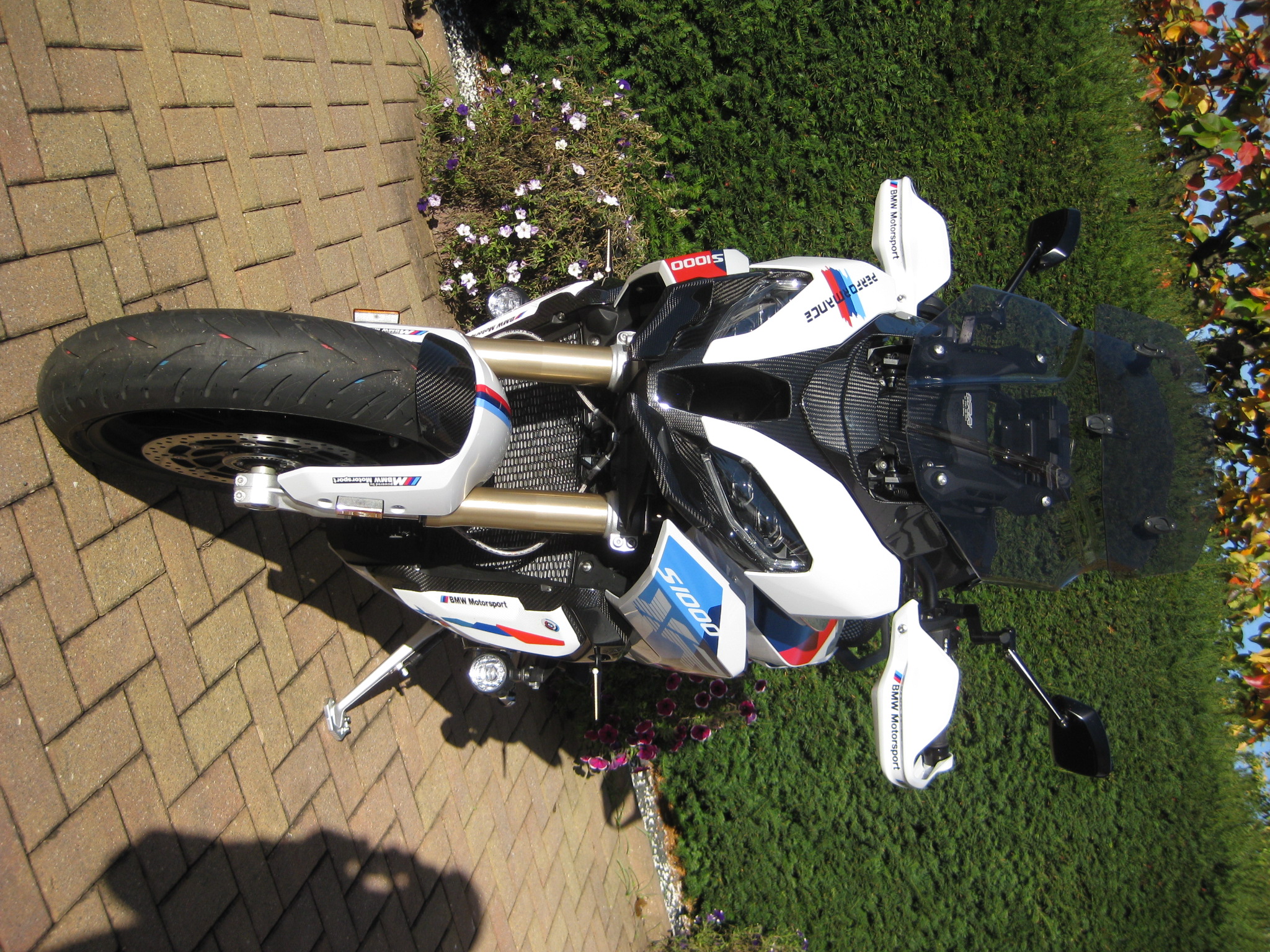

Beitragvon hora2014 » 24.08.2026, 20:06
Hier mal ein paar Bilder
Gruss Horst
