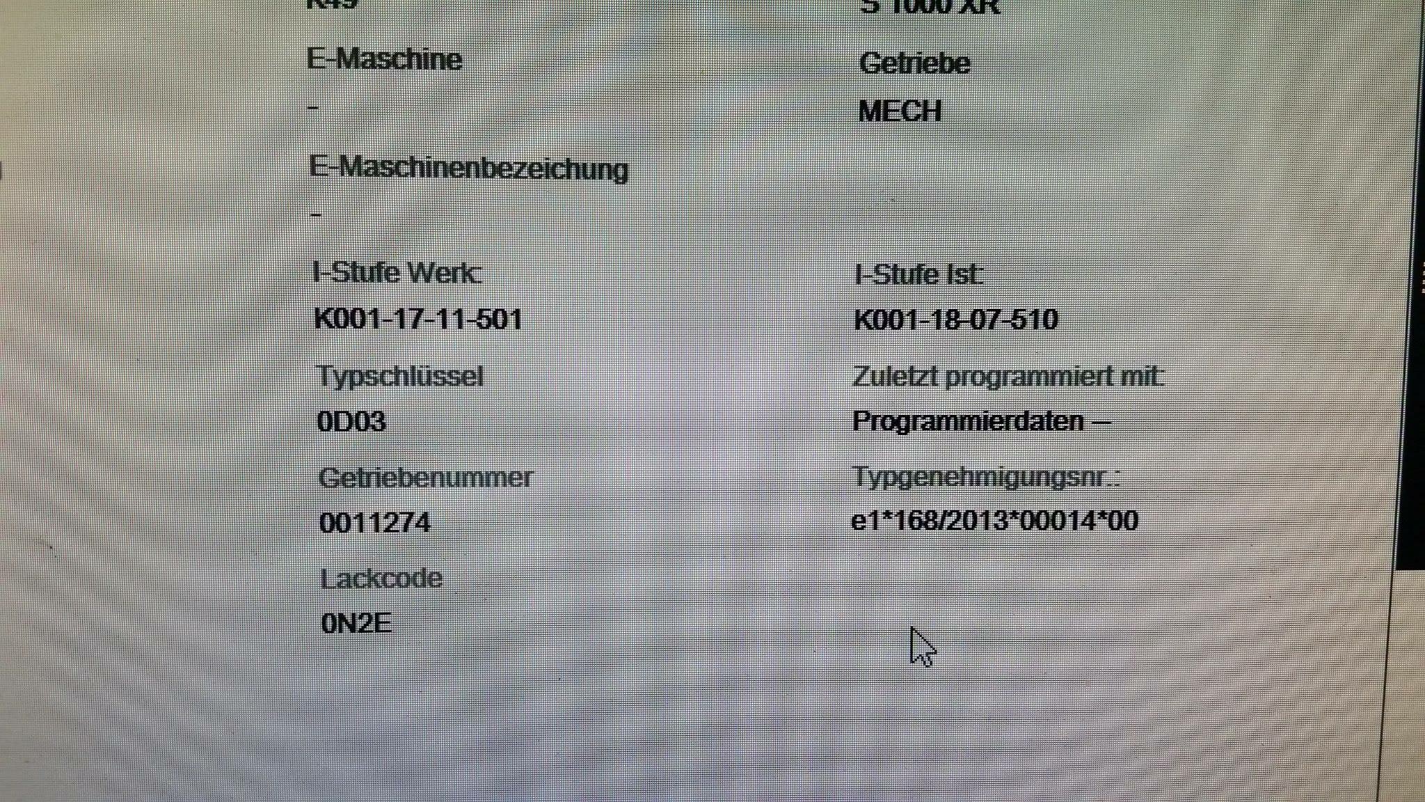

„..so auch neues Update heute auf die XR gespielt. Das KFR ist bei 50 km/h im 3. Gnag deutlich weiniger geworden. Hatte mich vorher nicht so gestört aber der Unterschied ist positive spürbar. Zur Info und allgemeinen Verunsicherung hier mal die SW Nummer im Vergleich. Meine XR ist in 03.2018 gebaut worden.“
(„I-Stufe“ = Software-Version)
Alle ab 06/3018 gebauten XR haben diesen Software-Stand bereits aufgespielt.
