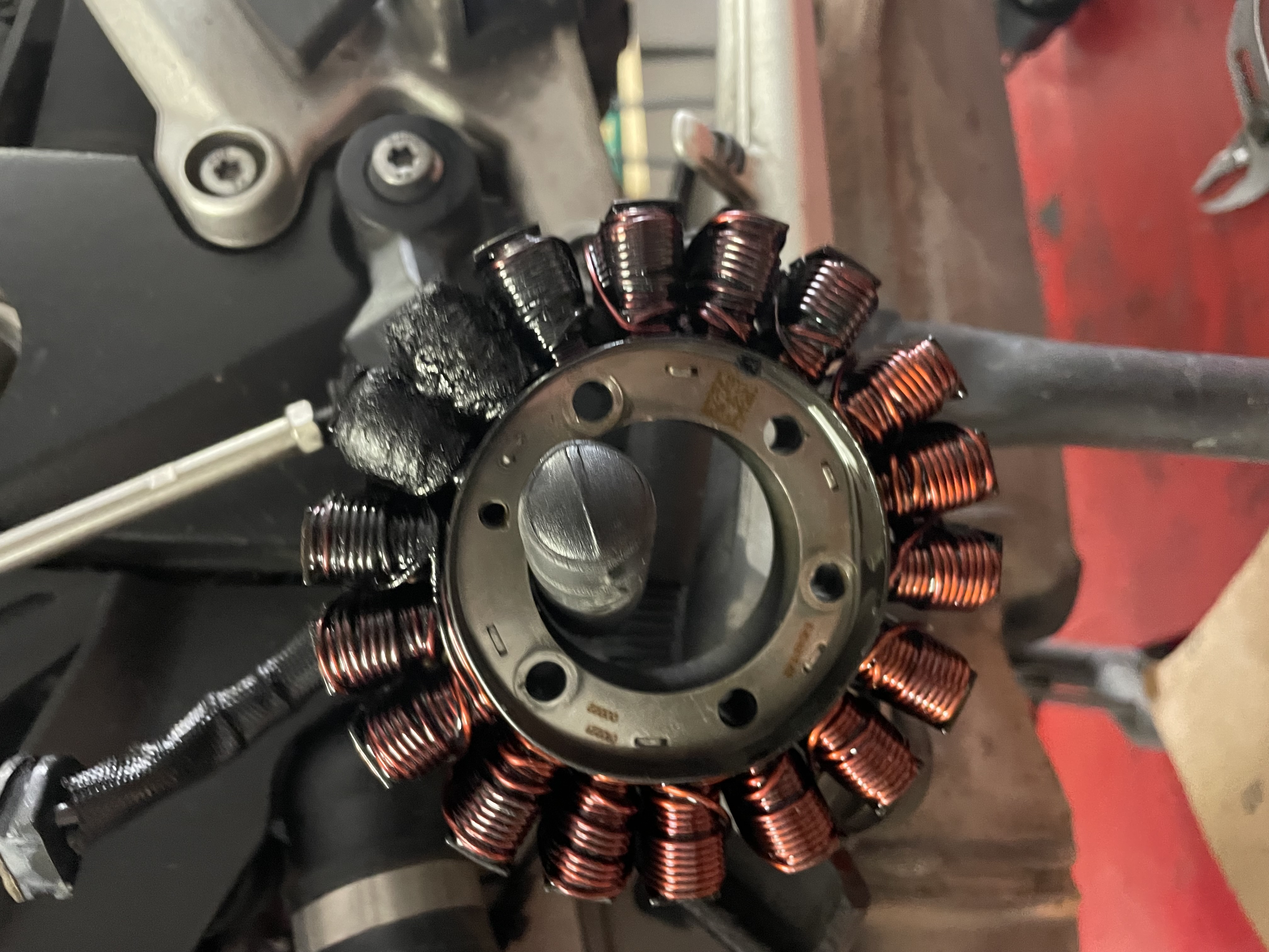

Stator ist verbrannt
BMW stellt mir einen Neuen
Garantieverlängerung hatte ich vergessen. War auch nicht das Thema.
Hätte auch nicht gedacht mit 26tkm liegen zu bleiben

Du bist echt früh dran.
Der Stattor sieht nahezu gleich der K4x aus.
Spricht nicht für Qualität bei dem Premiumprodukt.
PS: ich hab schon 2 getauscht.

Ich war gestern mal beim freundlichen und er meinte das es eigentlich bei der K69 nicht mehr dieses Problem geben soll.
Der Ursprungsfehler war der Laderegler ( Spannungsspitzen etc.) .
Der wurde wohl geändert ( bei der k69) und somit sollte die Lima länger halten. Die Frage ist wann wurde er geändert welches Jahr?
Die durchgebrannten Spulen müssten ja demzufolge für den Laderegler zuständig sein oder :?
Garantieverlängerung sollte glaube für 269 Euro unbedingt gemacht werden. scratch

DrinkingDude hat geschrieben:Die durchgebrannten Spulen müssten ja demzufolge für den Laderegler zuständig sein oder :?
Nein....
Das ist eine Drehstromlichtmaschine, da gehen alle 3 Phasen auf den Laderegler.
Durch einen Isolationsfehler bekommt einen Phase einen Masseschluß, und brennt ab....
