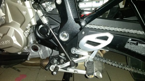

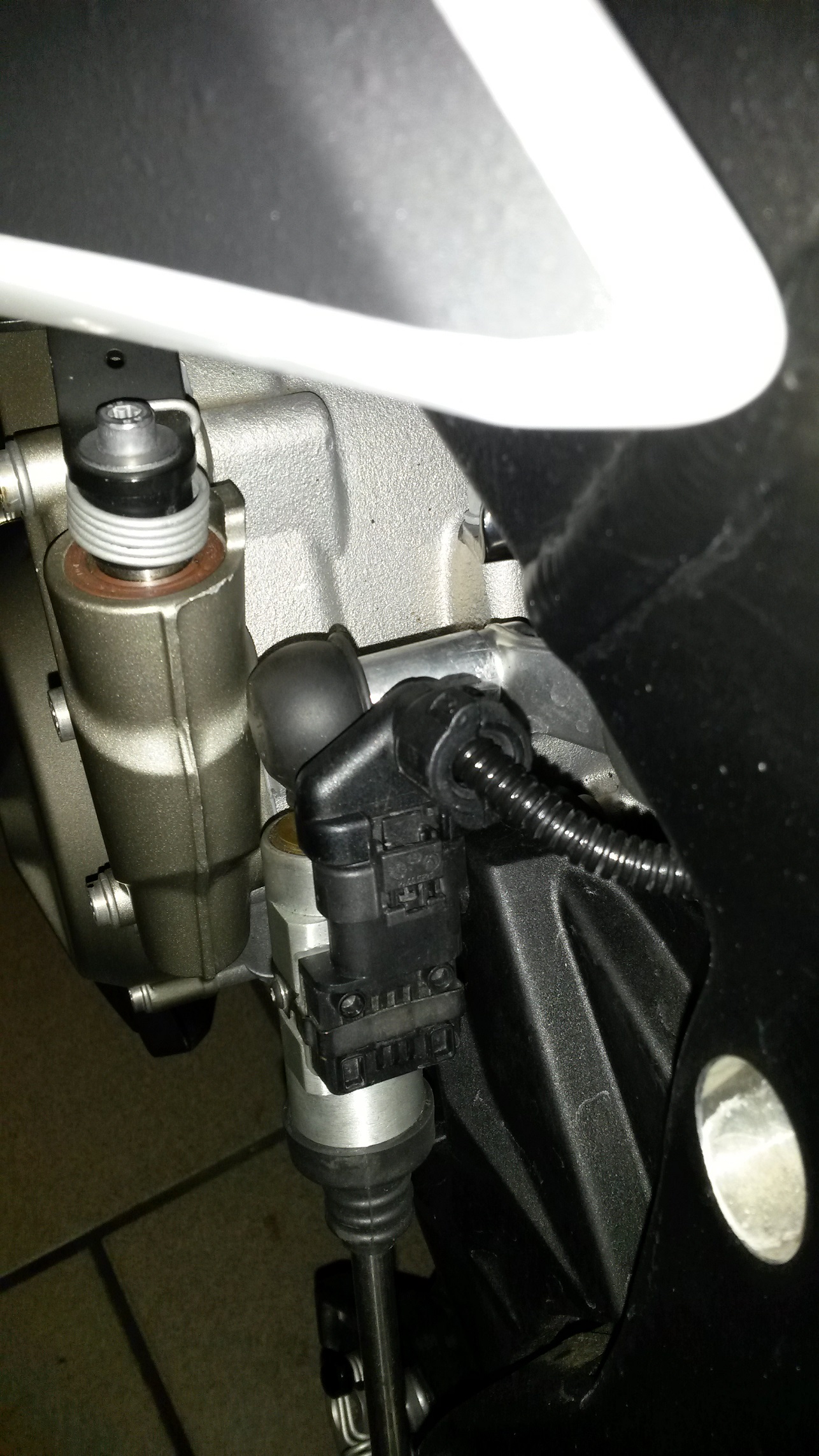

Beitragvon Chriggi » 10.04.2017, 21:35
Moin!
Ich habs gemacht, funzt, siehe Fotos.
Materialaufwand: 1x Abstandshülse 30mm Länge,6mm Bohrung
Kosten: 1 Kiste Bier für den Schlosser
Zeitaufwand:.....dauert schon etwas, hauptsächlich wegen dem Anschlusskabel was nur von innen nach außen durch den Rahmen heraus zu ziehen ist....Tank muss runter.
...bevor einer anfängt: ja, ich weiß dass ich den Schalthebel mit der Bohrung schwäche...und was TÜV und Rennleitung sagen hat mich eh noch nie gestört

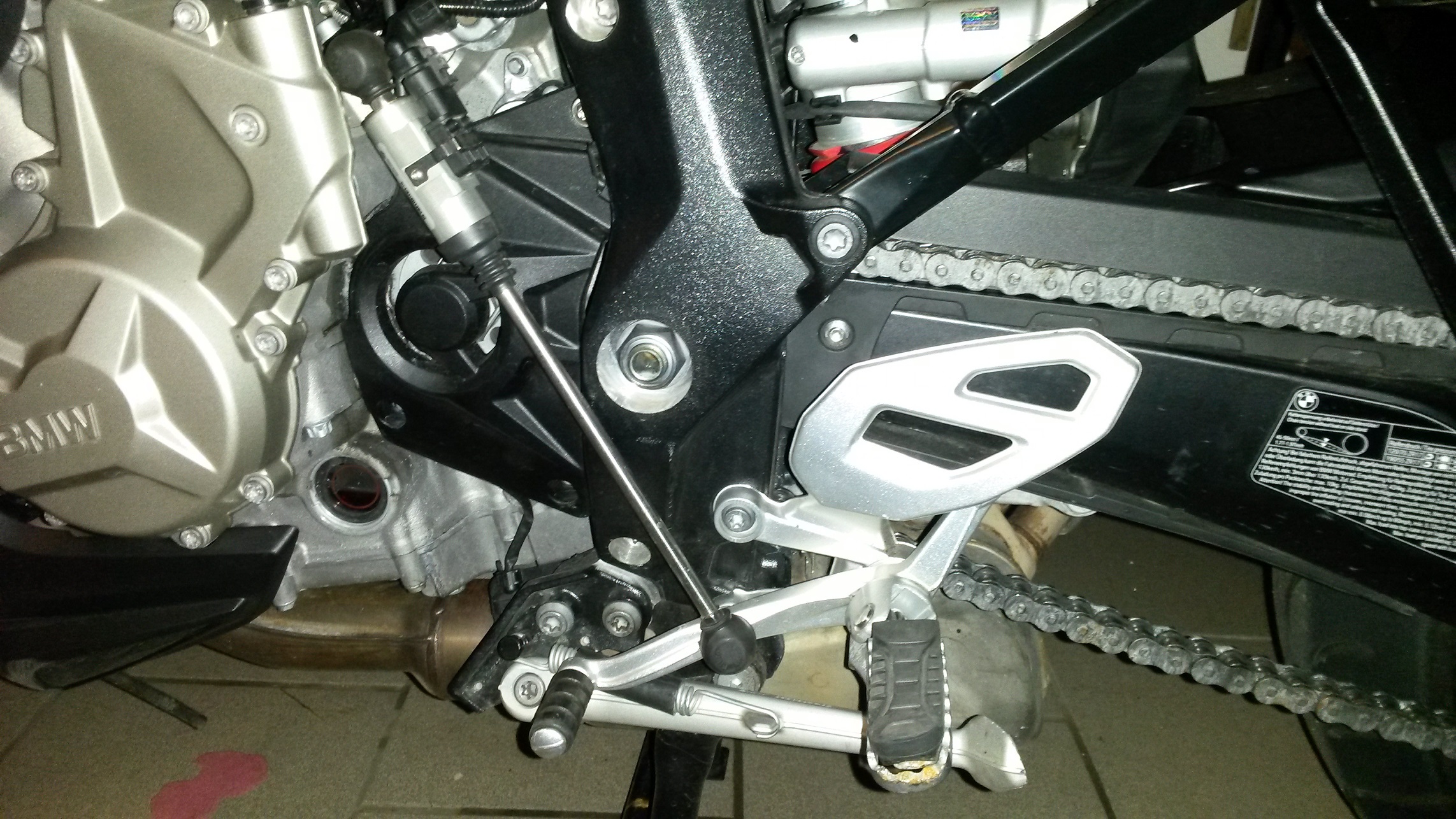

Beitragvon Chriggi » 10.04.2017, 21:36
...nochn Foto
