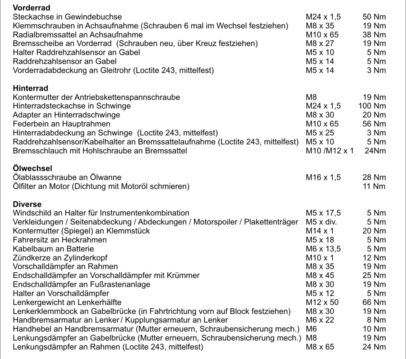

Guten Abend,
gibt es / hat jemand von Euch schon mal eine Auflistung gesehen, wo Schraubengröße und Drehmomente angegeben sind. Ob nun Tank oder Verkleidung oder Motor etc.? In der Bedienungsanleitung findet man nicht viel. Vielleicht hat ja jemand schon ein Handbuch oder ähnliches?1 scratch
Schönen Abend noch!

Der User "Peti" hat sich mal die Mühe gemacht, dass für die R (RR) zusammenzutragen.
Sicher sind einige Werte auch auf die XR übertragbar...

Oh Wahnsinn,
Hat er sich echt Mühe gegeben! Vielen Dank dafür! :clap:

Yepp,
muss ich auch sagen.
Gerade erstmal ausgedruckt.
