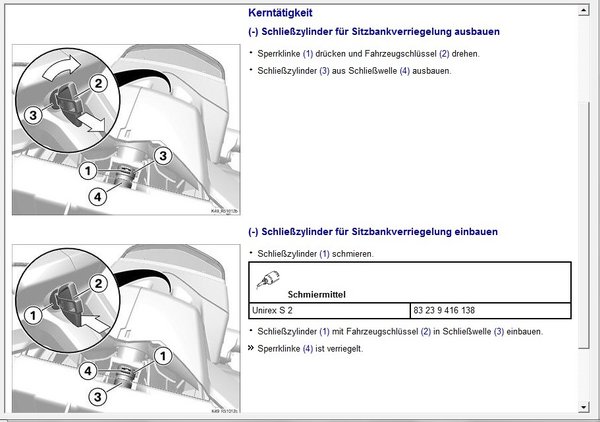

Hallo Leute,
weis einer von euch auf Anhieb wie man das Sitzbankschloß bei der S 1000 XR raus bekommt.
Will den Kennzeichenträger umbauen.

guckst du:

Hallo Herb,
DANKE!
Ich liebe das Forum. ThumbUP
Habe die Werstatt-CD leider noch nicht.

Ist ja wirklich nur diese Sperrklinke runter drücken:
