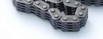

Eine Steuerkette besteht aus Bolzen, festen Laschen und beweglichen Verbindungs-Laschen. Man spricht bei Ketten zwar immer von Längung, aber die Laschen werden nicht länger. Es findet aber Verschleiß an den Drehpunkten zwischen Bolzen und Verbindungs-Laschen in Form von Materialabrieb statt. Das führt im Ergebnis zu einer Längenzunahme, wenn man beispielsweise über 10 Glieder misst.
Bis zu einer bestimmten Längenzunahme kann die serienmäßige Steuerketten-Spanner-Vorrichtung ausgleichen. Darüber hinaus verbaut BMW ab 15.000 km eine längere Verschluss-Schraube (silber) des Kettenspanners. Somit wird versucht, die Längenzunahme der Steuerkette auszugleichen und die erforderliche Spannung aufrecht zu halten. Deshalb muss bei Erneuerung der Steuerkette (Satz) die originale Verschluss-Schraube (schwarz) auch wieder montiert werden. Die jeweilige Verschluss-Schraube ist die Fassung für einen Bolzen, der wiederum auf eine Führungsschiene der Spanner-Vorrichtung drückt und somit die Kette spannt.
Bei den S1000-Motoren funktioniert der Steuerketten-Spanner hydraulisch, das bedeutet dass der Bolzen, der auf die Führungsschiene drückt per Öldruck (hydraulisch) aus der Fassung vorgeschoben wird. Bei der längeren Verschluss-Schraube ist der Vordruck auf die Spanner-Vorrichtung im Ruhezustand und bei Motorlauf (Öldruck=hydraulisch) grundsätzlich schon höher (um die Längung auszugleichen).
Da die Längenzunahme der Kette kontinuierlich statt findet, kommt es immer wieder zu einer lockeren Kette, die dann leider auch rasseln kann. Dies tritt vor allem beim Starten auf, da dann der Öldruck noch fehlt.
