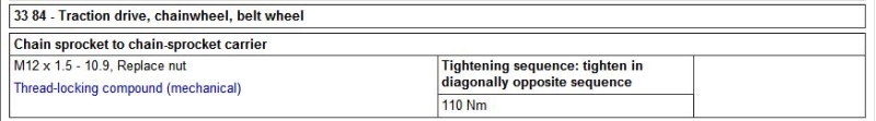

kann mir bitte jemand das Drehmoment für die
5 Befestigungsmuttern des Kettenrades
mitteilen?
Danke und Grüße
Mister
Beiträge: 151
Registriert: 20.04.2012, 23:47
Motorrad: M1R, RR, S1000XR, GS
Re: S 1000 XR - K69 (ab 2020) - Drehmomente - Montagehilfen
Beitragvon Speedy1 » 26.12.2021, 15:54
Mister hat geschrieben:Hallo,
mitteilen?
Danke und Grüße
Laut Werkstatthandbuch bei Stahl-Kettenrad: 110NM
Bei ALU-Kettenrad dürften 80 NM dicke ausreichen.
Wenn man auch ALU-Muttern anstatt der Stahl-Mutter verwendet, dann gem. der Herstellerangabe der Muttern. Typischer weise bei dieser Größe max. 60NM.
