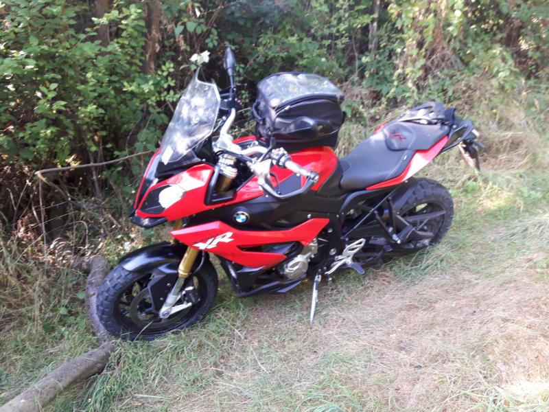

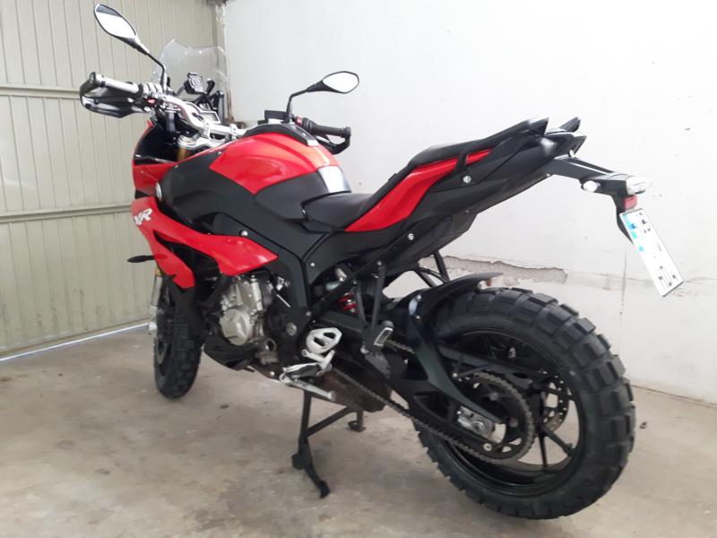

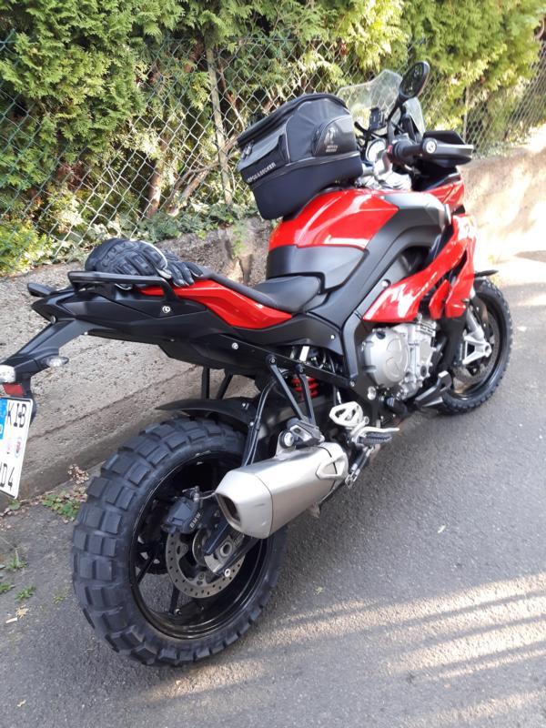

Aus lauter Jux und Tollerei habe ich mal den Stollenreifen von Conti auf die XR montiert. Die Hinterradgröße 180/55/17 ist die größte erhältliche Größe und bedarf hier in D daher der Abnahme durch nen Sachverständigen/Prüfer und der Eintragung bei der Zulassungsstelle. Da die Radumfänge nur 1,7 % abweichen, geht das ...
So sieht das dann aus:
Natürlich macht das keinen Sinn, aber mächtig Spaß!

Spaßigerweise funktioniert das tatsächlich mit dem Reifen, man kann gerade auf Gras wie auf dem letzten Bild durchaus durchkommen, wo ich mich mit den Vorgängerreifen erst gar nicht hingetraut hätte. Die Straßenreifen haben aber alle mindestens Feldwege gesehen und die eine oder andere Fahrt durch den Wald. (Gibts bei uns tatsächlich noch Möglichkeiten)

macht sich denn der 180er irgendwie bemerkbar? und falls ja: wie?
sofern sich das aufgrund des profils überhaupt sagen lässt.
ich hatte letztens nen 200/55 drauf (DRIII) beim instruktortraining und hab ehrlichgesagt wenig unterschied gemerkt bzw. bei "normaler" fahrweise gar keinen.

hast Du die Reifen auf die normale Felge gezogen?
Uwe
HH-Tourer
Beiträge: 16
Registriert: 24.08.2015, 12:29
Re: Continental TKC80
Beitragvon Fafnir » 24.03.2017, 22:13
Ja, habe ich, auf die originale Felge, so ist es auch eingetragen worden.
