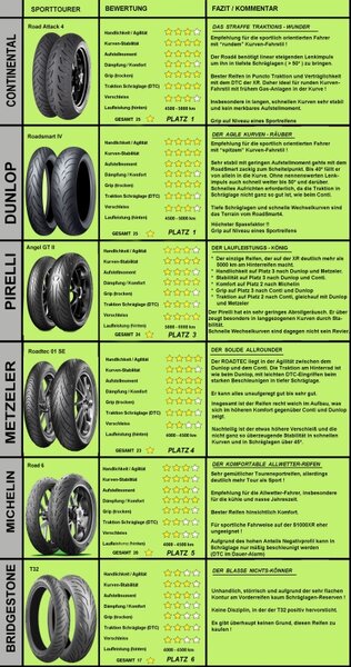

Hatte letztes Jahr den GT 2 in der verstärkten A Version drauf. Er ist trotzdem noch hinsichtlich Komfort akzeptabel. Conti und Dunlop sind in der verstärkten GT-Version hier deutlich härter. Der Pirelli ist aber der Beste hinsichtlich Laufleistung.
Für mich sind unter dem Strich der Conti (beste Verträglichkeit mit dem DTC) oder Dunlop (Agilität) meine Favoriten.
Hier meine subjektive Bewertung zu den aktuellen Tourensportreifen mit 100% LS auf der XR.
Und damit man was lesen kann hier als .pdf

Hi Speedy,
das ist ja mal geil, vielen Dank fürs Bereitstellen deiner Tests auf der K69.
Ich kenne den CRA4 schon aus 2022 Sardinien und 2023 Seealpen, der liefert
wirklich sehr gut ab. Nach 3800km auf Sardinien war er tot, nach 4100km in
den Seealpen war er auch tot, aber ich finde ihn auch sehr sehr geil.
Hab mich vor dem Kauf des GT2 (A) vom Test der vorletzten PS auf R1250R
etwas inspirieren lassen weil er da so gut abschnitt...
Hat denn der A eine andere Mischung des Gummis? Wie ist der Gripp des A
ggü dem CRA4 auf trockener Fahrbahn?

Soweit ich weiß, ist beim "Pirelli Angel GT2 A" nur die Karkasse steifer als bei der normalen Standard-Variante. Die Gummi-Mischung der Lauffläche ist gleich.
Meiner Erfahrung nach ist der Grip auf trockener Strasse beim Pirelli einen Tick geringer als beim CRA4. Dies zeigt sich auch beim früheren Eingreifen des DTC.
Die höhere Laufleistung des Pirelli muss ja auch irgendwie "eingekauft" werden.
