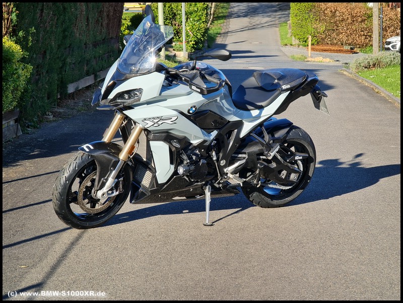

Nachdem ich den Michelin Road 6 schon auf der R 1250 GS Adventure getestet habe, ist der Michelin Road 6 nun in den "Sport-Größen" 120/70-17 und 190/55-17 dran:
Gefahren wie seit einem Jahr wird der Sportreifentest auf meiner aktuellen S 1000 XR:
