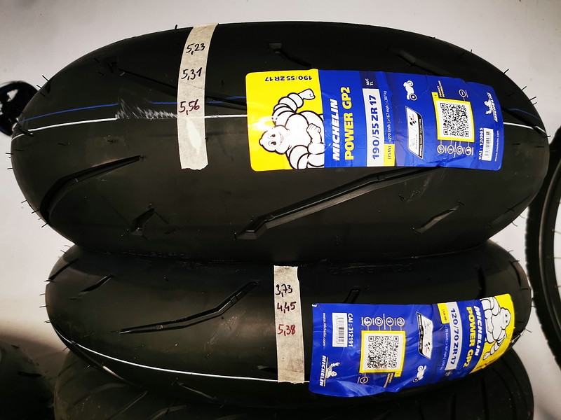

PROFILTIEFE NEU
HR Mitte 5,56mm 1/3 5,31mm Flanke 5,23mm
VR Mitte 5,38mm 1/3 4,45mm Flanke 3,73mm
An der Schulter zu erkennen der höhere Rußanteil.
Nicht zu erkennen die Faserlagen im Reifen winkG um die Temperatur schneller zu erreichen.
Genaueres kommt am Wochenende nach der Messe, falls es wen interessiert wie die Technik im POWER GP 2 aufgebaut ist und funktioniert.

Mit erhöhtem Rußanteil wurde der Grip erhöht, VR sowie HR. Die Aramidfaserlage an der Reifenschulter des HR gibt ihm mehr Steifigkeit und eine höhere Temperaturverträglichkeit. Auch die Aufwärmphase ist damit verkürzt worden.
