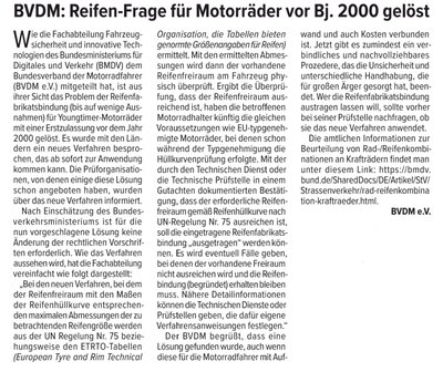

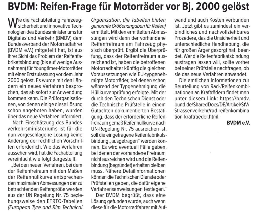

Beitragvon TP55 » 07.04.2025, 20:44
es ist tatsächlich Bewegung in der Sache,
wie man auf der Seite vom BVDM lesen kann steht eine Lösung zur Vereinfachung und einheitlicher Auslegung des Gesetzes bevor.
Soweit ich bislang an verschiednen Stellen lesen konnte, wird die Reifenbindung Austragung für ABE Bikes vereinfacht.
Dann gelten die Größenangaben in den Zulassungspapieren und man hat ähnlich wie bei EU Bikes freie Reifentypenwahl wie in Herstellerfreigaben aufgezeigt.
Hier ein Statement von BVDM
Gruß Tommaso secondo Bild
