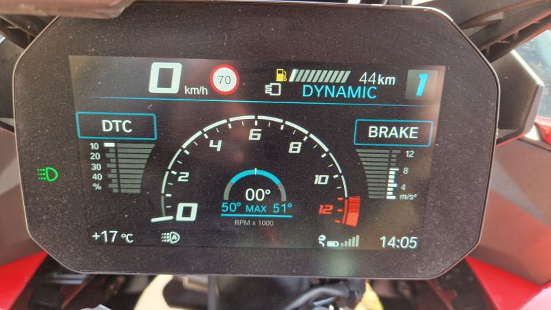

Nach jetzt 3 ausgiebigen Ausfahrten ist mir folgendes aufgefallen :
Zunächst das Beste: Verträglichkeit mit der DTC ist einfach super. Siehe Dashbord. Ordentliche Schräglage, ordentlich am Hahn gezogen und DTC-Eingriff gerade mal ein Bälkchen.

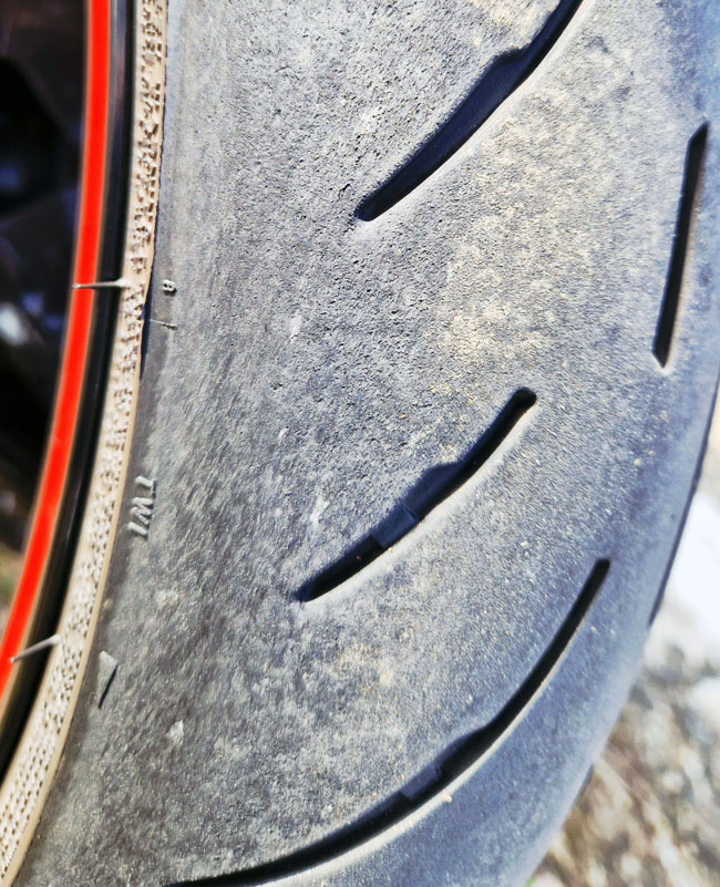

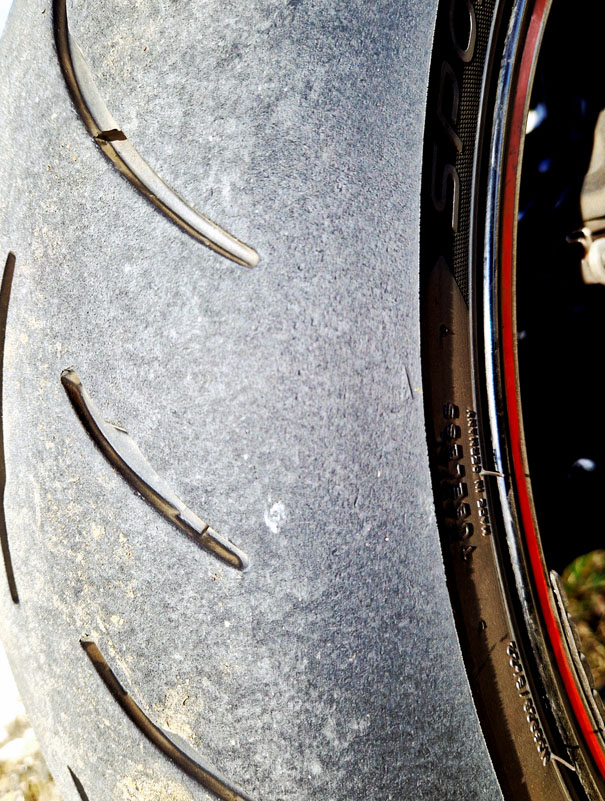

Kleines Update:
Heute bei frühlingshaften 15° Aussentemperatur dem Sportec mäl etwas härter auf den Zahn gefühlt.
In den "Lieblingskurven" auf der Hausstrecke hab ich den Bereich jenseits der 50° Schräge mal bissel angetestet.
Laut interne Datenaufzeichnung von der XR bzw. dem Navigator sind es in der Spitze um die 54° geworden.
Hinterreifen ist dann auf Kante,
Vorderreifen hat geschätzt noch paar Grad Reserve.
Insofern kann man dem Sportec in der Kategorie "Schräglagen-Reserven" durchaus eine 1 geben.
Das Abrieb-Bild ist sehr feinkrümelig und fährt sich wieder zu.

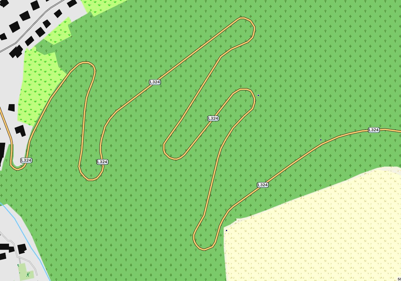

Mit Schwarzwald oder Alpen können wir hier im Rheinischen Schiefergebirge leider nicht mithalten, aber so paar kleine nette Passagen findet man hier schon. Z.B.:
3 Rechts - 3 Links, wie beim Stricken :bier:

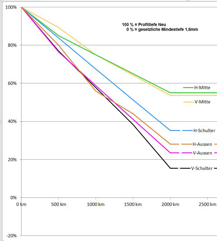

Kurzes Update nach 2000km:
Lange wird der Spaß nicht mehr halten. Max. 2500 km Laufleistung, dann sind die schwächsten Stellen, insbesondere Vorderreifen-Schulter, durch.
Die zusammengefasste Bewertung zu dem Reifen mache ich demnächst, wenn der Reifen gewechselt wird und der Conti SportAttack5 an der Reihe ist.

Habe fertig. Viel Spass beim Lesen.
Falls sonst noch einer den Sportec 01 gefahren hat, würde ich mich natürlich über seine Eindrücke freuen.

Vielen Dank für den ausführlichen Test!
Deine Erfahrung in Punkto Laufleistung deckt sich scheinbar mit der Kritik der "Motorrad" in ihrem letzten Reifenvergleichstest.
Metzeler Reifen zeigen zumindest in meiner Erfahrung eigentlich immer ein sehr gleichmäßiges und unbeeindrucktes Ablaufbild - da könnte man eigentlich glauben dass mehr drinnen ist als beispielsweise bei einem S23.
Ich habe mit dem 01RS geliebäugelt für meine M1000R. Ich fürchte nur, ausgehend von deiner Erfahrung mit dem 01, dass bei dem die Laufleistung eher Richtung Supercorsa geht. Mit dem habe ich auf meiner damaligen RSV4 vorne nicht mal 1000km geschafft.
Mal sehen was Iceman diesbezüglich herausfindet - bisher scheint er ja restlos begeistert.

Hab jetzt frisch den Conti Sportattack 5 montiert. Wenn ich dort auch wieder so überproportional Schulter/Außen verschleisse, dann liegt das vielleicht auch an meinem Fahrstil, der sich mit den Silica-angereicherten Supersportreifen (80-20 Ausrichtung) nicht so verträgt ???
Werde nach dem Conti dann mal den SportecRS oder einen anderen aus dem Hypersport-Segment mit mehr Ruß in der Mischung probieren. Fahre eh´ nur im trockenen.
